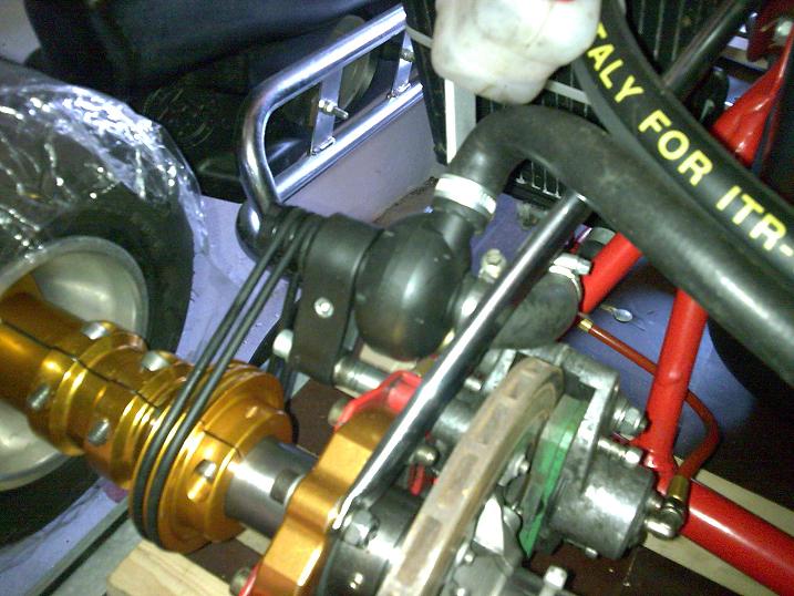

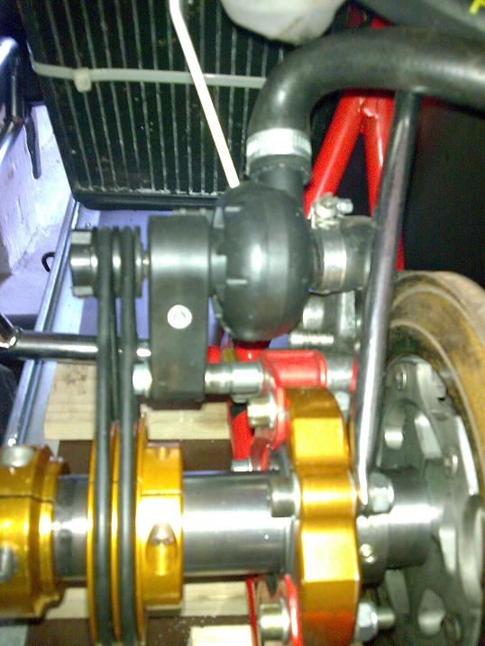

Hier mal ein bild meiner außen liegenden Lösung.
Somit kann man sich den Klebkram und die Ersatzgummis
auf der Achse sparen.
Geht auch mit Zahnriemenantrieb, mit dem ich mich
allerdings nicht so anfreunden kann. Erstes Problem ist, dass man
nur einen Riemen hat. wenn der reißt, ist sofort die Pumpe
ohne Funktion. Da zweite Problem ist, dass der Riemen genau
gefluchtet sei muss, sonst löst er sich auf.

Ist keine schlechte Lösung mit der Wasserpumpe
wäre zu überlegen
Hast du dafür die standart Antriebsringe genommen oder sind
die kleiner .
wäre zu überlegen
die kleiner .

Wasserpumpen Antrieb
Ganz normale Gummis aus dem Kartshop.
Du hast ja Platz genug, die Länge mit der Pumpe
einzustellen.
Ein Kollege hat das auch mit Zahnriemenantrieb gemacht.
einzustellen.
