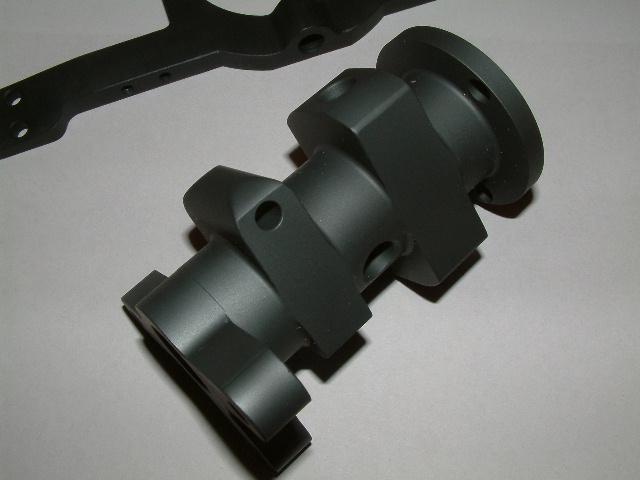

ich habe letztens für mich eine neue lenkradaufname gedreht, gefräst usw.
ich habe sie für meine schaltwippe benötigt, ist auch selbst eloxiert worden...
habe auch mal ein bild in die galerie gestellt...
gruss, oli

echt super arbeit!!!
respekt!!!
ist aber doch sicher viel arbeit,oder?!
mfg karkar

@Guruoli: Hammer Deine Lenkradaufnahme! Hut ab! 8o
Burton
