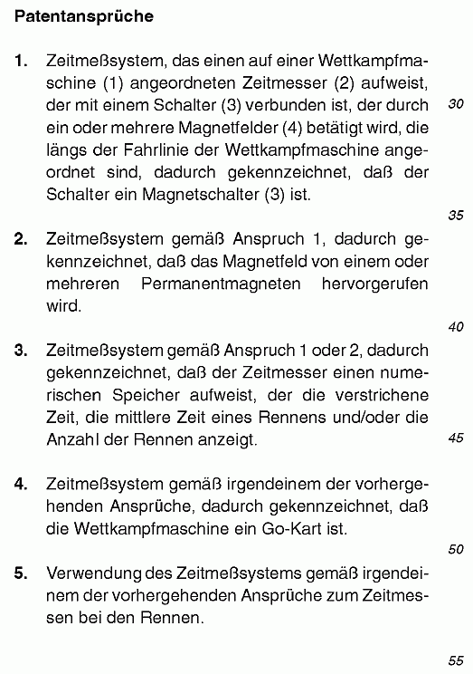

Es handelt sich hierbei umd das Europäische Patent mit der Nr.
EP 0632350
Hier die Claims, die per Publizierung zum 01.04.1995 verbindlich (20 Jahre lang) anerkannt wurden (siehe Bild)
Jedes kommerzielle Produkt, das die Magnetschleifentechnik verwendet, darf diese Claims nicht verletzen.
EP 0632350

tolle idee respect wegen den lizenzen mach dir zur zeit keine sorgen.
Rein technisch kannst du es so machen das man mertisch angeben kann wo ma die 2 oder 3 zeit nehme soll
1 magnet / 2 zeit nach 260m ca / 3 zeit nach 400m
mit diese sache kannst du das patent umgehen
aber eben es ist nur eine idee
