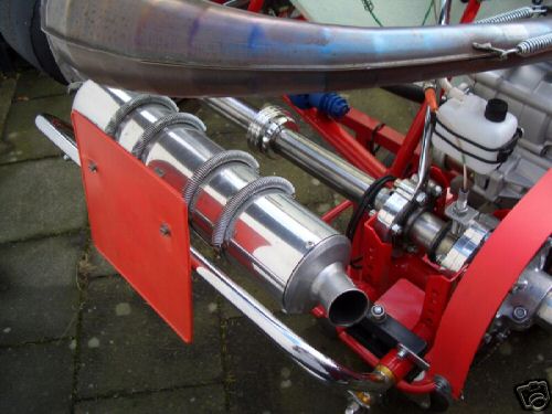

Dennis
Beiträge: 204
Registriert: 27.06.2005, 11:11
Wohnort: Steyerberg
Schalldämpfer verchromen / vernickelnlassen
Beitrag von Dennis »
So sollte es eigentlich werden...
