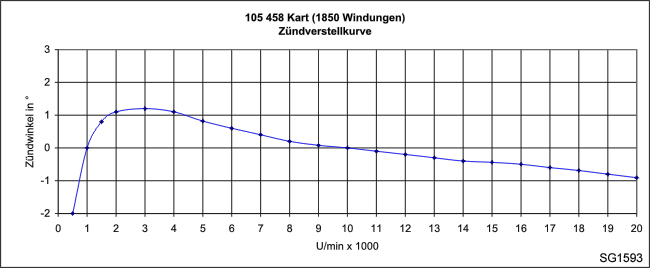

Gibt es da keine drehzahlabhängige Zündverstellung?
D.h., ist es egal, bei welcher Drehzahl man anblitzt?

Ja gibt es, allerdings ist die Verstellung bei der analogen sehr gering.
Kann man sich hier anschauen:
http://www.pvl-zuendungen.de/cms/index. ... &Itemid=65

die Frage ist, bis zu welcher Drehzahl du abblitzen kannst ;)
Bei 14.000 U/min wirst du die Markierung kaum noch erkennen können.
Wir blitzen knapp über Standgas ab, allerdings auf dem Prüfstand.

Drehzahl lt. meinem Zündungs-"IM" ca. 2,5k.
