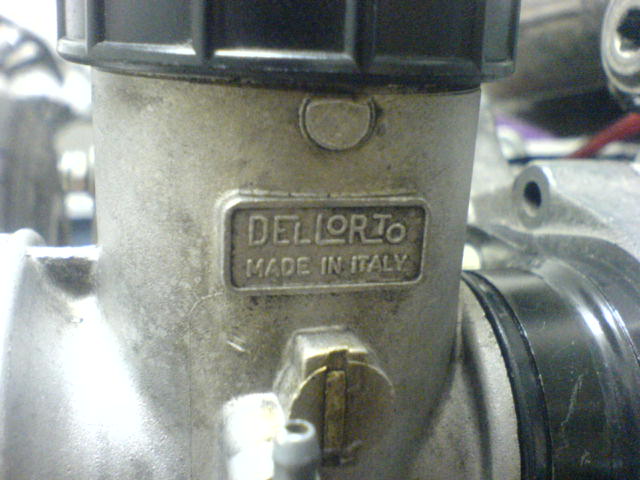

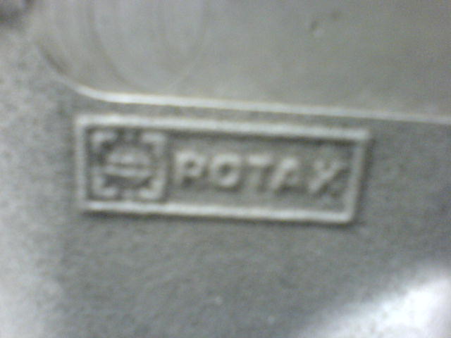

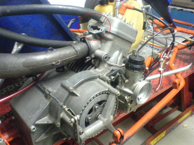

Hier sind´n paar Bilder und ich lese auf dem Motor aufschriften wie: KZH, ROTAX.
In einem Bild ist ein roter Kreis könnt ihr mir sagen ob da etwas hineinkommt
Katana
Beiträge: 1351
Wohnort: langensteinbach
Benzingemisch
Beitrag von Katana »
da wo der rote Kreis ist, gehört ein Auslassschieber rein.
Gruß Katana

Original von Kurzer
@ BB-K SO FETT FÄHRST DU DIE ... ölmäßig ----- UI
Nicht fetter wie nötig, aber wer bei 1:18 21.000 dreht kann sein Motor schon vor der Fahrt zur Bahn beerdigen....
@all:
Wer hat denn den Motor verbastelt??? Das ist ein '98er KZH mit aufgesetztem Rotax Zylinder mit Auslaßschieber. Habt ihr da noch nen Zylinder dazubekommen??
Mfg
Felix
