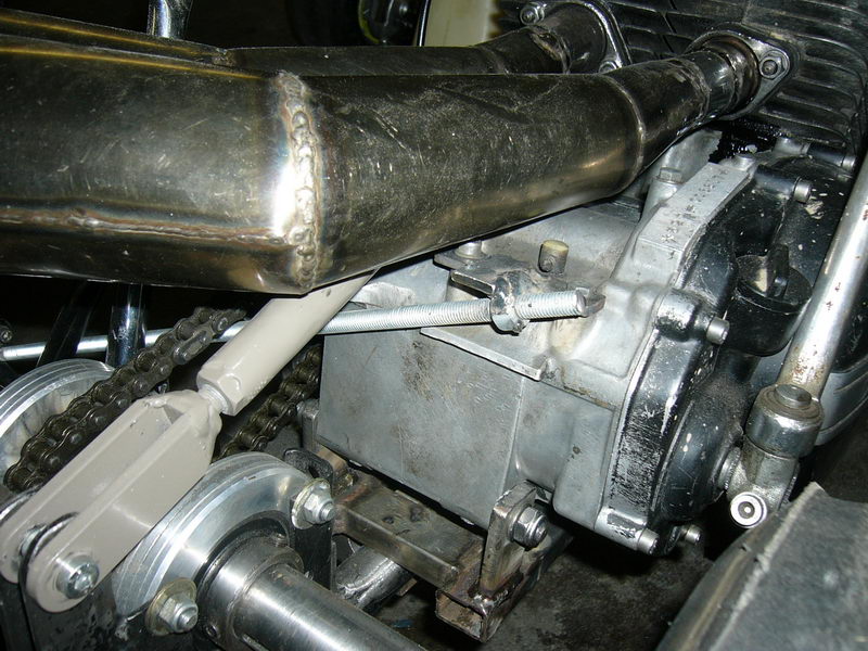

Ja, das muss man. Aber war bestimmt bei Deinen anderen Motoren auch so.
beim RD war das sogar nötig und hat trotzdem irgendwo immer noch nachgegeben. Obwohl ich am Rahmen so nen richtig stabilen Haltepunkt hatte wo ich ne Strebe mit Gewindestange zum Motor hin abgestützt hatte. Konnte man perfekt auf die Kettenspannung einstellen bzw auf den Abstand. Und trotzdem hatte der immer nach einmal fahren ne lockere Kette als ob der sich aufbäumt.
Der Simulator ist ja eigentlich einfach zu machen....bisschen Holz Arbeiten , so das man alles anschrauben und klemmen kann und fertig. Mir den Zügen ist ja ne gute Idee... ;)
das ginge gut mit meinem Taifun weil das ja kein Plastik hat und 1,20 breit ist. Könnte man ziemlich komplett lassen.
ich weiss nur nicht wo ich das hinstellen soll ;(
