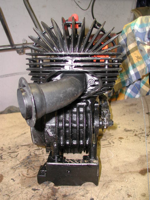

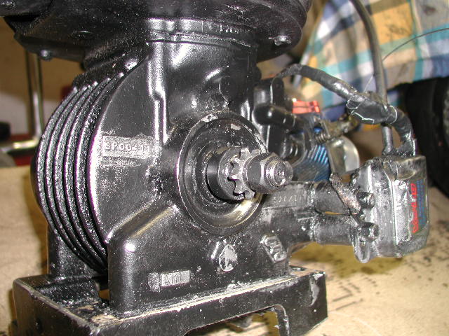

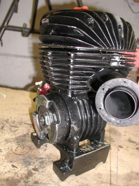

Hier noch ein Bild von unten

Ja, aber nur vorne und hinten.
Bei meinem ist auch die Seite an der das Ritzel ist voll mit Kühlrippen.
Wenn ich dazukomme, mach ich dir morgen mal Bilder.
Und der Zylinder und der Kopf sehen auch etwas anders aus.

Das ist kein SS97.
Das ist ein S20. Steht ja auch drauf....
Das ist der Vorgänger vom SS97. Von 1995-1997. Ein Membraner.
Der blaue Vergaser ist auch einer von CRG. Zu der Zeit haben die selbst Vergaser gebaut.
Ansonsten ist das alles "Standart". 100er Pleuel, 50er Kolben.....30PS hat der aber nicht. Eher so 28.
Was die Farbe da soll....tztztztz. Da hatte wohl jemand Langeweile.
Einziger Punkt an dem Motor sind die Hauptlager. Bei dem Motor gab es Versionen wo die nicht direkt in das Gehäuse gepresst wurde, sondern mit einem Zwischenring aus Nylon wie damals bei den Rotaxen aus diesen Baujahren. Die sind gerne verschlissen.
Ne Fliehkraftkupplung geht da dran. Du brauchst dazu aber die Kurbelwellenhälfte der Antriebsseite vom CRG SP97. Die müsste vom Hub her passen. Die vom Maxter MX-A passt nicht, die hat 1/10tel Unterschied im Hub.
Alles in allem wird das aber eine Sache von ein paar Hundert Euro's. Mir wär das zuviel für den Motor. Außerdem brauchst Du dann ständig Kupplungsscheiben und Ritzelglocken, die auch schön ins Geld gehen.

Evtl. kannst du das Teil ja zurückgeben, ist ja noch nicht einmal das was du gekauft hast.
Es ist kein SW97, es ist kein Drehschieber.
Ist ja so als wenn du nen VW Tuareg kaufst, und nen Polo bekommst.
