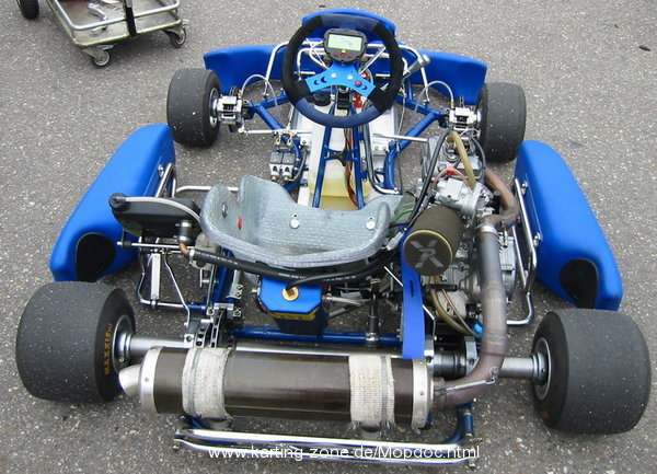

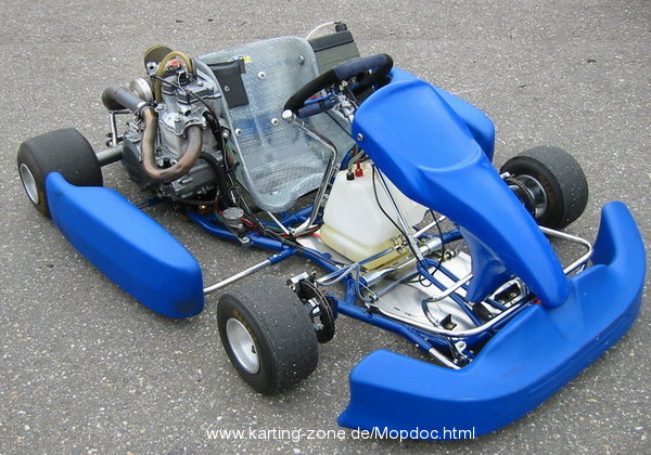

Bei mir in der nähe wohnt jemanden mit so ein fetter Motor Yamaha YZ 426 f
wen du Interesse hast kann ich dir da ein Adresse von geben und der hat Ahnung!
- 217p1IMG_2048.jpg (98.99 KiB) 814 mal betrachtet
- 217p2IMG_2050.jpg (105.32 KiB) 804 mal betrachtet

@powerspayk
Danke aber das ist Rudi sein Kart (YZ450), den kennt jeder.
Der ist echt i.o. hat mir super weiter geholfen mit dem Oeltank.
