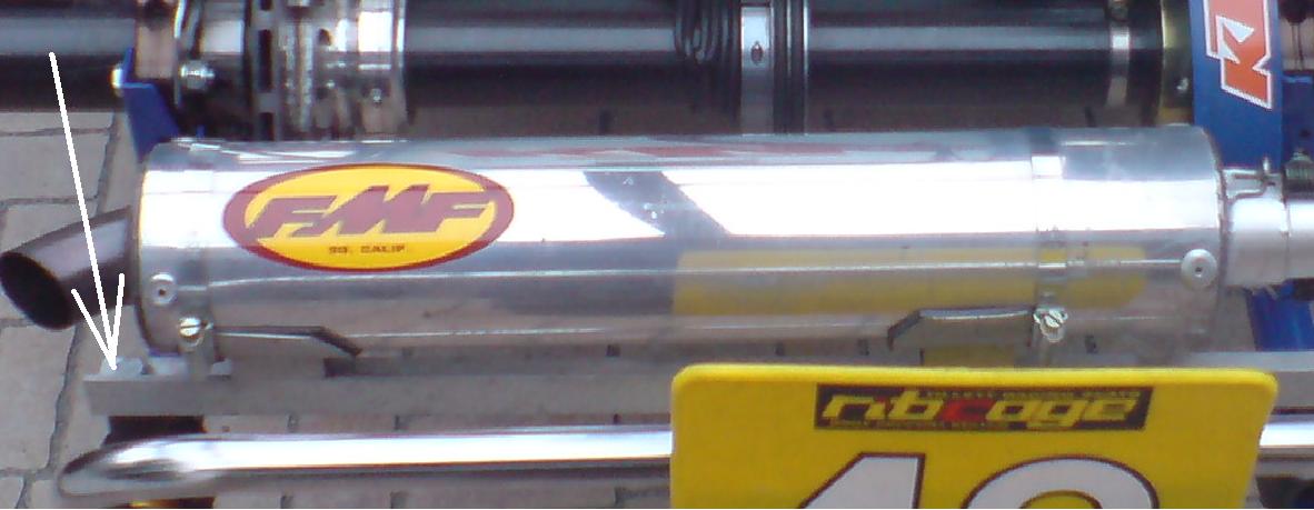

Ich sehe auf den Fotos keinen hinteren Stabi ;(
Nur so ein 30x30 Aluwinkel.

Ein hinterer bzw seitlicher Stabi ist doch verbaut!? Das ist doch der links unterm Sitz...? 8o

Welcher 30x30 Aluwinkel??

Ein hinterer Stabi ist hinten und nicht unterm Sitz
Deswegen meine ich, ob du den Winkel als Stabi ansiehst, für mich sieht das nach Auspuffhalter aus.
