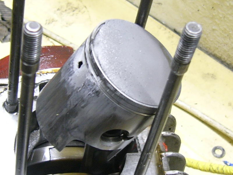

Wollte nur schnell nachtragen was aus dem k30 geworden ist ;(
Seht selbst.......!
Also wir wissen jetzt: Dat war evtl doch kein Quatsch mit dem Gerücht , das der grosse Ibea tatsächlich ordentlich ,bei der High, aufgedreht werden muss und die Powerjet auch immer auf sein soll.
Also bedeutet das für mich jetzt, das der mit 1 3/4 , 1 3/4, Powerjet zu, warmgefahren wird. Wenn die Kerze heiss ist , sofort die Powerjet auf und die High auf mind 2 Umdrehungen ...wenn nicht sogar mehr..
Die Kerze vom CMP war dermassen perfekt aussehend das ich die ins Lehrbuch hätte eintragen lassen können :D
verdammtes schwein gehabt,..... :rolleyes: Wg dem losen Gaser war der extrem mager und wurde nur durch Choken am Klemmen gehindert.
boa ey :rolleyes: :rolleyes: :tongue: :tongue:
Dafür weiss ich jetzt was in dem steckt ;) 8) Bin gestern noch mit festem gaser auf mein "testgelände" ;) Paarmal hin und her gedonnert und den Gaser jeweils eine Viertel mehr auf. Und siehe da...
Auch so läuft der prima. Und genau so wie ich ihn kannte...nämlich träge und nicht so toll.
Also Einstellung wieder zurück und sogar ma testweise 3/4 bei der High.
Und: Aha... ;) So ist das also.. Geht wieder wie verwandelt ab.
War immer viel zu fett...Begreif gar nicht wie s geschafft hab den Italsistem zu fressen. Den bin ich genauso gefahren. Der scheint empfindlicher zu sein. Der cmp hat noch nie gefressen.
Is doch ein guter Motor. und Lagerspiel ist nicht mehr geworden seit Samstag. der hält noch paar stunden im Zebra.
