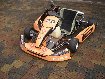

Die Aufnahme ansich ist nicht anderst nur das ich in der Mitte noch zwei Laschen habe und dort komplett ne stange durch geschoben ist wo die Pedale drauf laufen.
Ich werde mir wohl neue holen und diese mit dem Vorgesehenden Schrauben befestigen.
Das Anschweißen ist mir zu unsicher und um Sicherheit geht es ja schliesslich auch.

Ocho, das ist ein Leihkartrahmen.
Siehe auch innen liegender Gaszug.
Mit dem schweißen ist das so eine Sache, die Pedale sind verchromt.

das gas kannst so lassen , das Pedal von der Bremse kannst du abschrauben und mit einem Standart Pedal ersetzen,
Falls du nicht sicher bist kasst du gleiche verschraubungen brauchen
- den gleichen Bolzen
- nimmst ein rhor das auf den Bolzen passt und schneidest auf die länge die zwischen den beiden halter
- dann das neue Pedal aussen drauf die schrauber rein das passstück zwischen durch drauf und am ende alles verschrauben.
- jetz zum gestänge:
gewinde stange M5/ oder M6 die standart adapter drauf (2x mit rech gewinde)
das ganze auf die richtige länge schneiden pass stück drauf und verbauen,
das seil ist eine sicherheit also auch rann damit.
schau dir das bild mann
ciao Zcorse 8)

Was ist denn am schweissen verkehrt? Könnt ihr das nicht?
ich hab ne Lache angeschweisst und mit Hammerit Klarlack die kleinen Stelle überpinselt.
Ob die Pedale beidseitige Lager haben oder nicht ist doch völlig egal.
und mit Leihkart rahmen muss das gar nix zu tun haben. mein Schalter Chassis von Mch1 hat auch solche Pedale.Kombiniert mit mittig vorn liegenden Bremszylindern. Und da war ein Superkart motor drauf montiert. Diese Pedale sind wesentlich stabiler und sicherer wie die billigen einseitigen. ist nur ein älteres Chassis aber kein Leihkart unbedingt.
Kann natürlich sein.
Oder man nimmt ne stabile Drahtschlaufe. ging auch.

Mein lieber Vintage-Ralle
schau dir mal den Vorbau auf den Bildern an !!!!!!!
So ein Rahmen durchschlägt die Boxenmauer in Uchtelfang ohne Krazter :D
