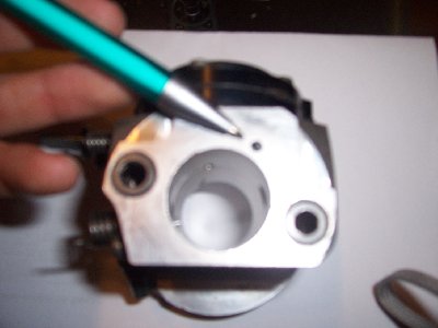

Und falls das nix bringt,bau erstmal den kompletten Membrankasten auseinander und schau,obs richtig montiert wurde.Besondere aufs Impulsloch achten!!!!
Membranvergaser
Ok, danke...
Impulsloch? wie sieht das Ding den aus (klar wie der Name schon sagt wie ein Loch) bzw, wie erkennt man das Ding?
www.kartclub-sh.ch
www.kartclub-sh.ch
Membranvergaser
Schau auf den Vergaserflansch, dort wirst Du ein kleines Loch finden, das ist das Impulsloch. Dieses muss natürlich am Membrankasten auch auf das Impulsloch/Unterdruckbohrung dort passen.
Membranvergaser
Das Lochauf das ich mit dem Kugelschreiber zeige,ist das Impulsloch vom Vergaser.Das gleiche hast du in deinem Membrankasten/VergaserflanschBei mir ist das Impulsloch im Vergaserflansch von aussen verschlossen mit einer kleinen Mardenschraube.Daran kann man es auch im zusammengebauten zustand gut erkennen.Ob das alle Vergaserflansche haben,kann ich nicht sagen.

Ja, Olli und im Vergaser müssen die Impulslöcher auch übereinander stehen.
