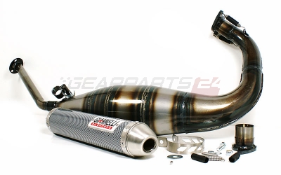

Hallo powerspayk,
was ist den ne gute Tuning Birne für den Rotax 122?
Da kommt ja nur eine Cross Birne z.B. von nem Tm oder Yamaha 125er in Frage oder gibts da für den Rotax was besseres?

es gibt mehre Möglichkeiten öfters wird eine Rennbirne von ein Cross um geschweißt, oder eine Tuning Birne von Aprilia RS 125 um schweißen diese sind für diese Motoren berechnet und immer besser, nur niemals die Resonanzlänge verändern das ist nicht gut!

Ok ich dachte es gibt vielleicht eine oder mehrere Birnen, von einem bestimmten Cross-Motor, die besonders gut passen.
Ich habe bei mir die originale Aprilia-Birne drauf, da habe ich auch die Krümmung verändert.
Eine andere Birne ist für mich nicht nur wegen der Leisung interessant, sondern vorallem wegen dem geringerem Gewicht. Die Originale ist durch das dicke Blech doch recht schwer.
