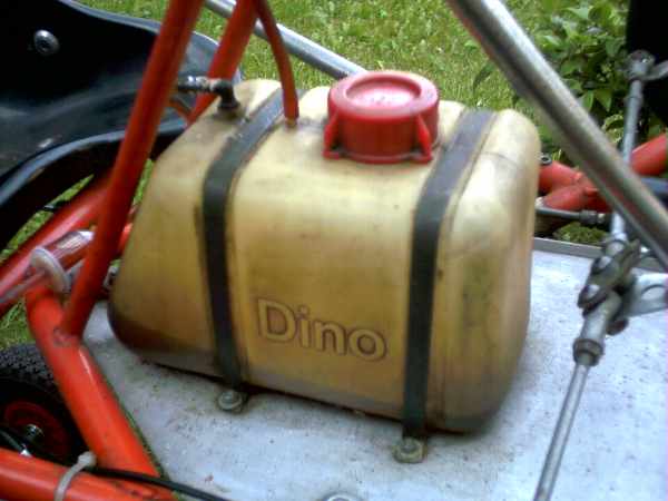

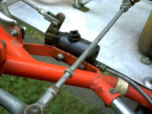

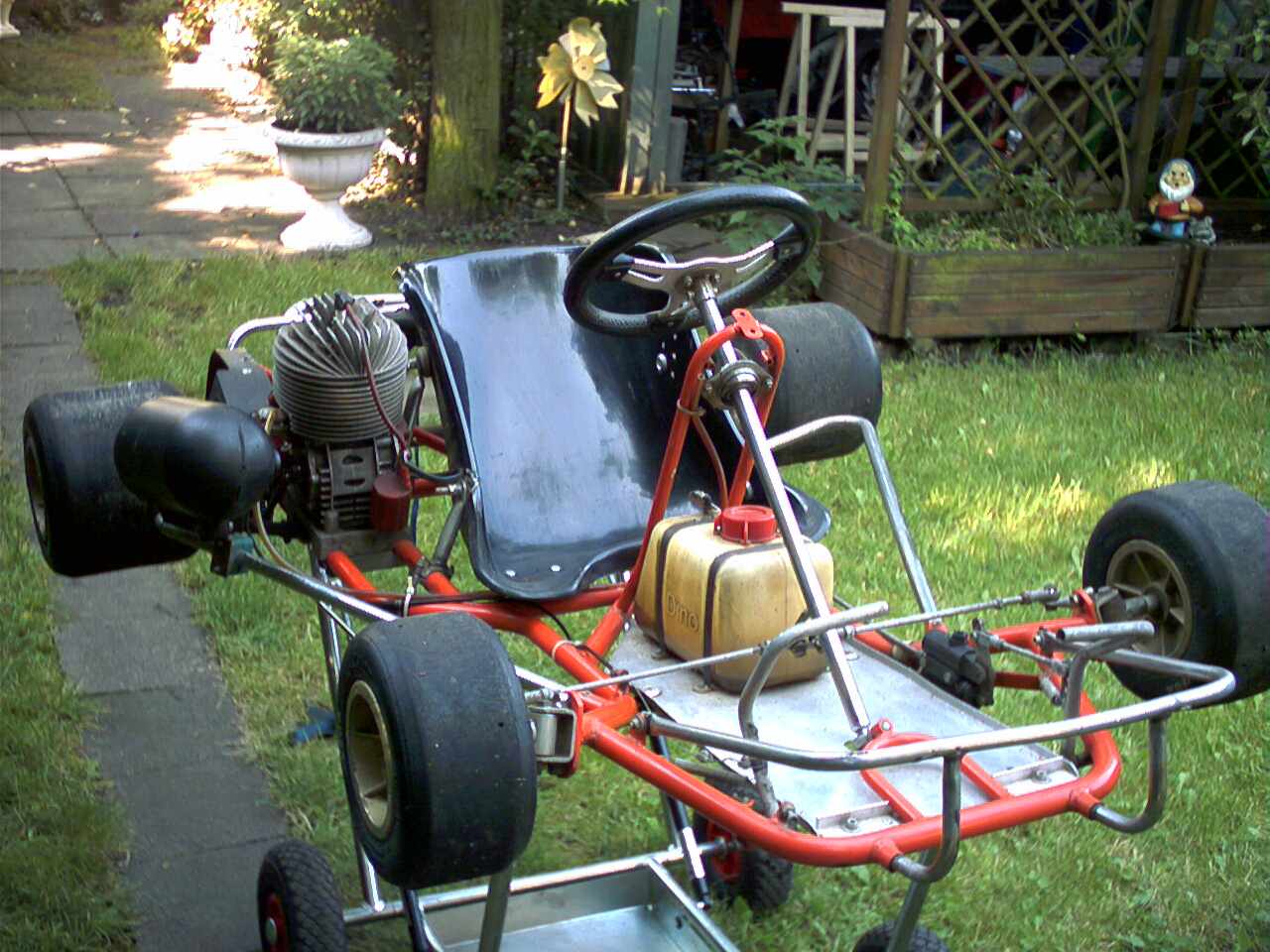

So Freitag ein Tag Urlaub bekommen und gleich 500km hoch nach Hannover gefahren und das Teil abgehohlt.
Zustand...naja fahrbar...aber ich will ja des wieder aussieht wie aus dem Laden.
Motor ist ein DAP und Chassis ist auch DINO, da habt ihr richtig gelegen, wäre da nie drauf gekommen.
Was mich etwas wundert ist der Vergaser, der hat einen Flachschieber....
Später wenn ich das Kart komplett zerlege werde ich mir den mal genauer anschauen. 8o

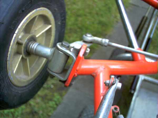

Die Achsschenkel sind wirklich ein Lachblatt, aber anscheinend hat das früher auch gut gehalten....
Die Chrom Teile sind alle im Eimer...habe aber einen Galvano Mann gefunden der sich auf das verchromen von Oldtimerteilen spezialisiert hat. Mal sehen hoffentlich kann der mir helfen.
Reifen kann man eh auf den Müll kippen, Hinterachse hat Rostbefall aber richtig stark. Bremse macht einen guten eindruck.... werde sich zerlegen und gründlich reinigen und die Topfringe tauschen dazu mich nach neuen Bremsbelägen umschauen, weil Bremse muß schon 100% verlass sein, auch an so einem "lahmen" Kart. Trotzdem mich würde mal interessieren was so ein DAP Drehschieber so drückt.
Motor:
Der DAP läuft ja, werde mal den Zylinder abnehmen und den Zustand checken.
Rahmen:
Versuche ich in der Originalfarbe zu behalten, denn die Unterseite macht einen noch guten Eindruck. Einige Stellen blättert er ab, die werde ich versuchen auszubessern. Hinterachse fliegt weg und die ganzen aluteile (Lagerböcke etc.) werden Glasperlgestrahlt.
Jo mal sehen wann es wieder rennen wird. Ich hoffe noch dieses Jahr im Oktober :rolleyes: Dann folgt die Wiederauferstehung

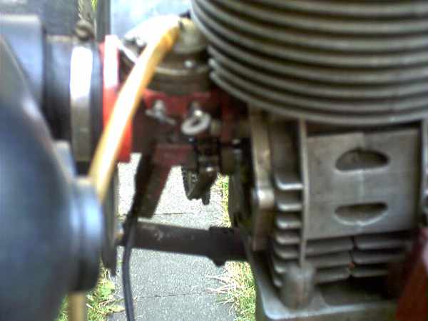

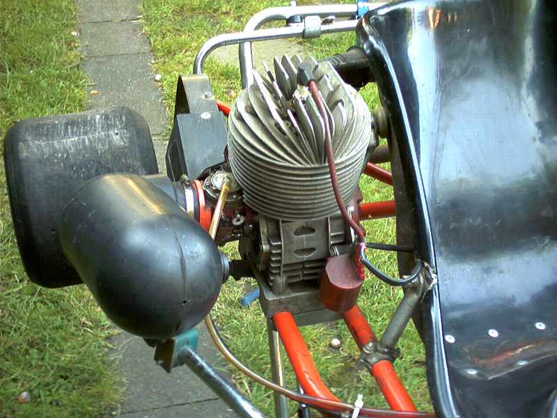

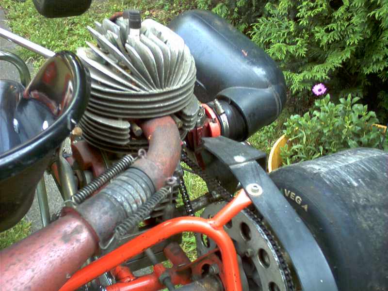

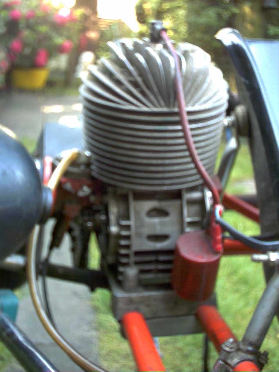

- PHOT0010.jpg (66.57 KiB) 798 mal betrachtet
- PHOT0008.jpg (27.4 KiB) 792 mal betrachtet
- PHOT0007.jpg (29.72 KiB) 780 mal betrachtet
- PHOT0005.jpg (31.03 KiB) 776 mal betrachtet
- PHOT0003.jpg (28.13 KiB) 799 mal betrachtet

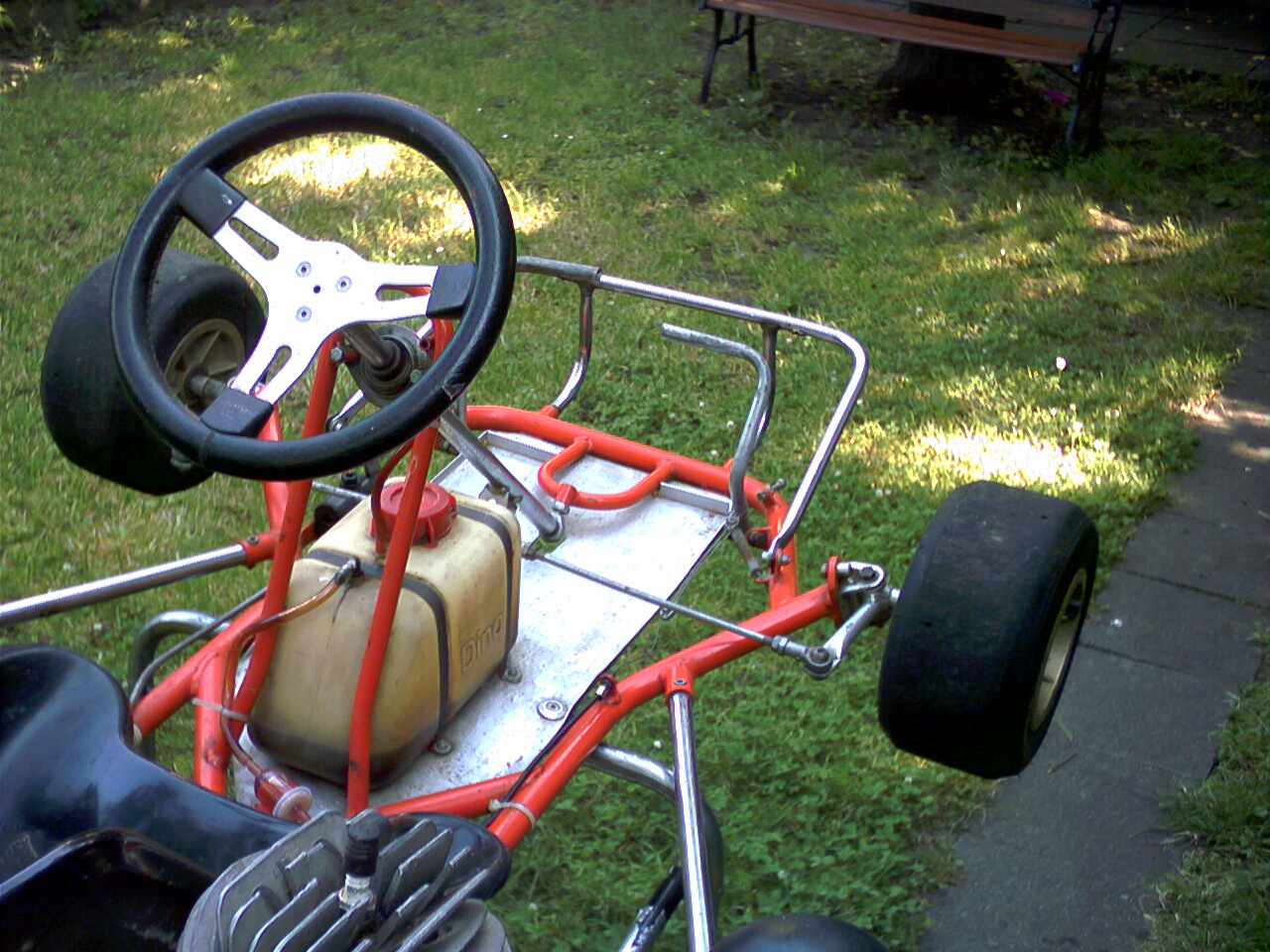

Jo hier noch ein paar Bilder das macht ja alles interessanter!
Ich frage mich aber, wie man das Kart mit dem Membran-Flachschiebervergaser alleine anschieben kann? Denn der Schieber kann sich ja nicht so wie die Klappe alleine durch den Unterdruck vom Motor aufziehen, b.z.w man kann auch kein Standgaseinstellen.....oder wie ist das bei den Vergasern?

Klar kannste Dein Kart auch mit nem Flachschiebervergaser drauf einwandfrei alleine anschieben. Du musst nur, wenn Du genug Schwung hast, schnell drin sein, da Du ja mit dem Fuß ans Gaspedal musst.Original von Maxispüler
