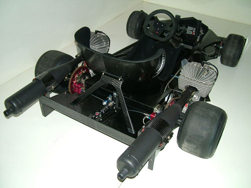

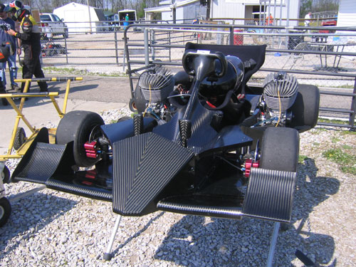

kohlefaser
Carbon Chassy
ich hab mal diese Bilder gefunden
- carbon%202.jpg (35.11 KiB) 782 mal betrachtet
- carbon%20kart%202.jpg (77.11 KiB) 783 mal betrachtet
