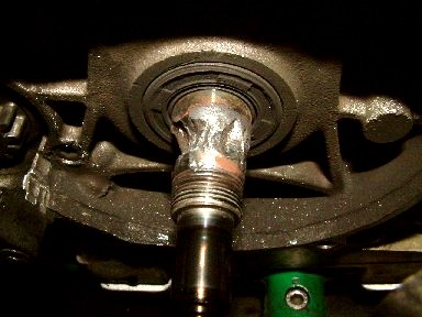

Zumal ich heute im letzten Turn auch ne feste Kupplung hatte.
Die Glocke samt Ritzel ist auf der KW mit ner Mutter gesichert?
Rechtsgewinde?
Die Kupplung wiederum sitzt auf dem Anlasserkranz, die Einheit ist bei mir mit einer großen Mutter (SW27) LINKSGEWINDE !! gesichert.
Löst sich zB diese Mutter, nimmt sie dem Nadellager das Spiel und klemmt die Glocke fest.
Ich hab dann nur immer diese Mutter angeknallt, und nie die Kupplung ganz runter genommen. Nach 3-4 dieser Vorfälle, sah es dann so aus.
Darum, schau genau nach, ich werde diesmal tun.
