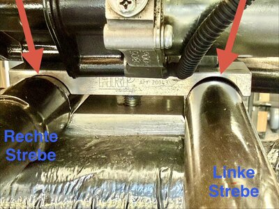

Update aus der Kartwerkstatt:
Der Motorausgang sowie das linke Lager haben beide den identischen Abstand zur Rohrunterseite. Das sieht für mich erstmal okay aus.
Wenn ich die Motorklammern löse, kann ich die Achse ins Lager schieben. Bei montierter Achse sitzen die Motorklammern nicht auf dem linksseitigen Rohr auf (Abstand: ca. 1 mm).
Blick entgegengesetzt der Fahrtrichtung auf die vordere Motorklammer
Mir ist aufgefallen, dass der Motor mitsamt den oberen Motorklemmen auf dem Doppel-Rohr herumkippelt.
Ich werde den Motor wieder komplett abbauen und einmal neu montieren. Vielleicht löst sich das Problem so.

Der Vorbesitzer des Karts hatte an den Auflageflächen der Motorklemmen Tape um die Rohre des Rahmens gewickelt. Ich habe das nun wieder so gemacht und hin flutscht die Achse rein.
Bei der Aktion ist mir aufgefallen, dass meine Motorklemmen für 92 x 32 mm geeignet sind. Mein Rahmen hat 30er Rohre. Könnte hier die Ursache liegen?
