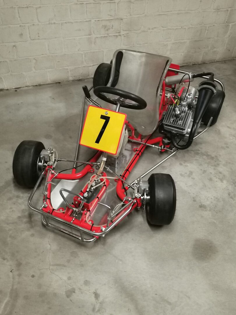

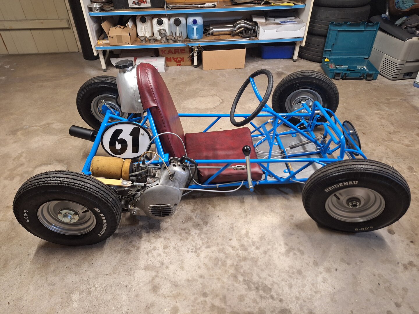

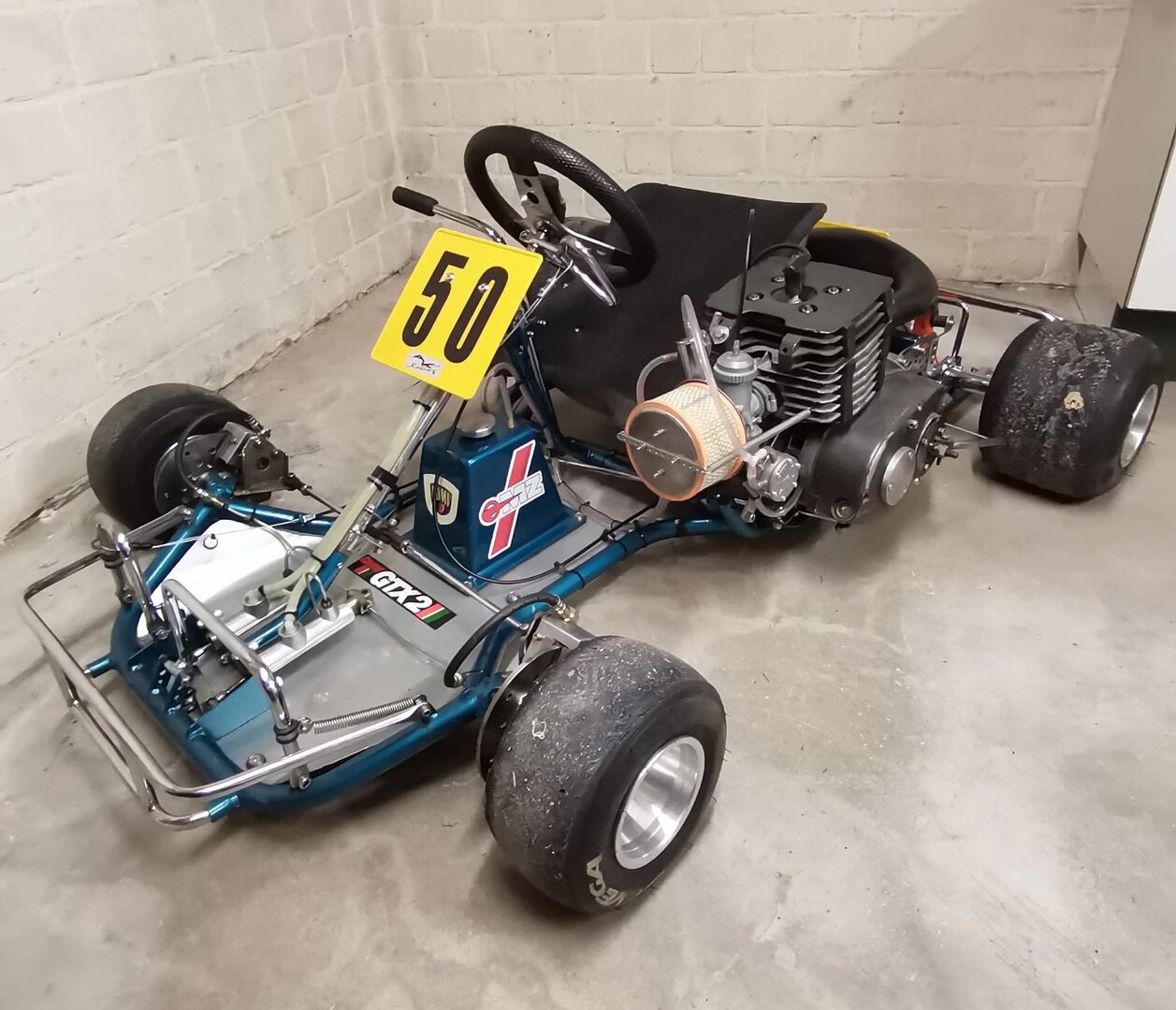

Ich hab keine Sammlung im herkömmlichen Sinne. Zwei Autos habe ich für mich selber gemacht, der erste war der 125er Spezial, der wird auch nur bei besonderen Veranstaltungen gefahren. Und mein Einsatzauto für die K Wagen Classic Trophy, dort starte ich in der 150er Klasse.
Als Auftragsarbeit habe ich einen 50ccm Kart restauriert, darüber gibts hier ein ausführliches Thema. Der 150er Aufbau ist ebenfalls hier im Forum zu finden. Und eben jetzt das ganz alte Hochrad, was ich neu aufgebaut habe.
Der neue 150er, der jetzt entsteht, wird dann, wie schon erwähnt, von meinem Cousin eingesetzt. Alle weiteren Autos, die wir aufgespürt und übernommen haben, werden in der Szene vermittelt an Leute, die die Autos wieder zurück auf die Strecke bringen.
Aktuell hätte ich wieder einen 150er mit lückenloser Historie aus prominenter Hand in Vermittlung, aber der entsprechende Nachwuchs fehlt momentan. Und eins ist wirklich schön in der Szene, wir verhindern alle aktiv, das solche Autos in private Sammlerhand gehen und aus dem Renngeschehen weg sind. Also auf deutsch gesagt, du würdest auch nur ein Auto von uns bekommen, wenn du es dann entsprechend wieder einsetzten würdest. Uns ist der Erhalt der alten Technik viel wichtiger als der Profit, den man damit erzielt.
Ich hatte vor einer Weile mal Bilder von einem Auto gepostet, was wir aus den Händen eines Teilehändlers kaufen konnten und nachdem wir den eigentlichen Fahrer des Autos rausgefunden hatten, war auch klar, daß wir 500 Euro mehr gegeben hatten wie der EK war. Aber zum gleichen Preis, den wir für das Auto gegeben haben, haben wir es in der Szene weiter gegeben, das ein Junior von den 50ern in die 150er aufsteigen kann. Das Auto wurde dieses Jahr restauriert und wird nächstes Jahr wieder im Wettbewerb eingesetzt. So läuft das bei uns, die KCT Gemeinschaft ist eine große Familie.
Anbei mal noch Bilder meiner Werke...

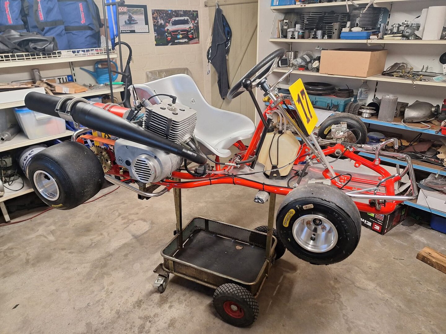

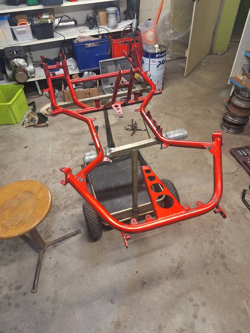

Na dann geb ich hier für die Interessierten mal paar Updates.
Ich bin schon wieder voll im Projekt drin.
Nachdem der ganze Bock zerrupft war und schon die ersten bestellten Sachen eintrafen, gings auch schon los.

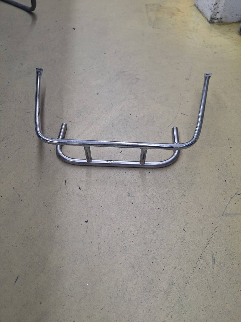

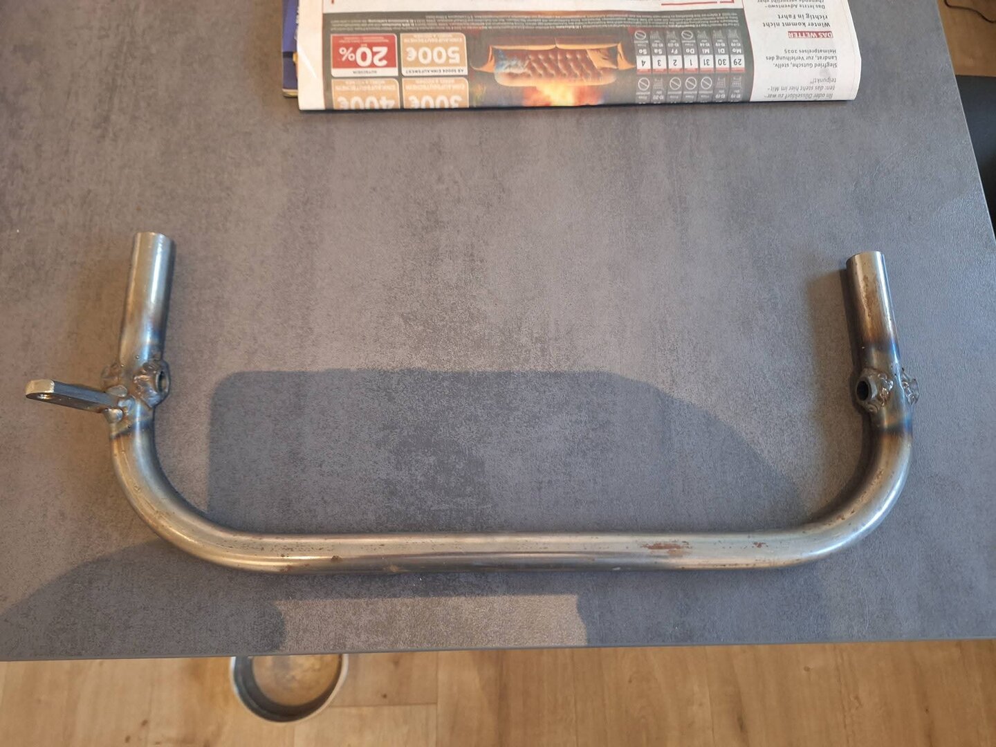

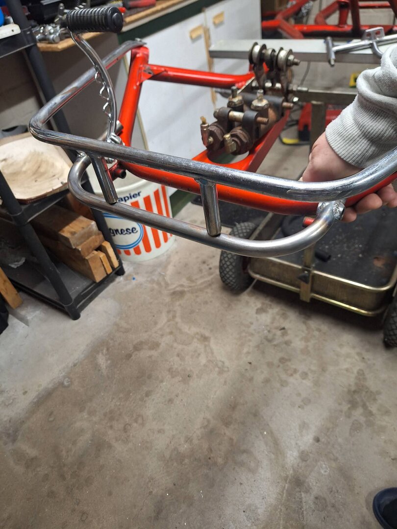

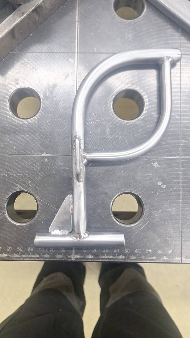

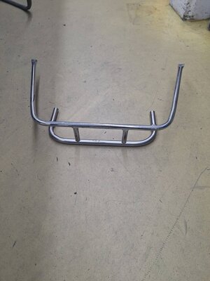

Mein Plan, dem Auto eine neue Front zu verbauen, ist keine schwere Übung. Da die originale Frontstoßstangeneinheit vom Kali wirklich graußig aussieht, hab ich bei Vintage Kart nen neuen Bügel bestellt. Die Frontstoßstange hatte ich noch liegen, müsste noch von MS Kart sein. Die wird angepasst, die originalen Aufnahmepunkte am Achsschenkelbolzen müssen weg gekürzt werden, da sonst der Achsschenkel mit der Stoßstange kollidiert.

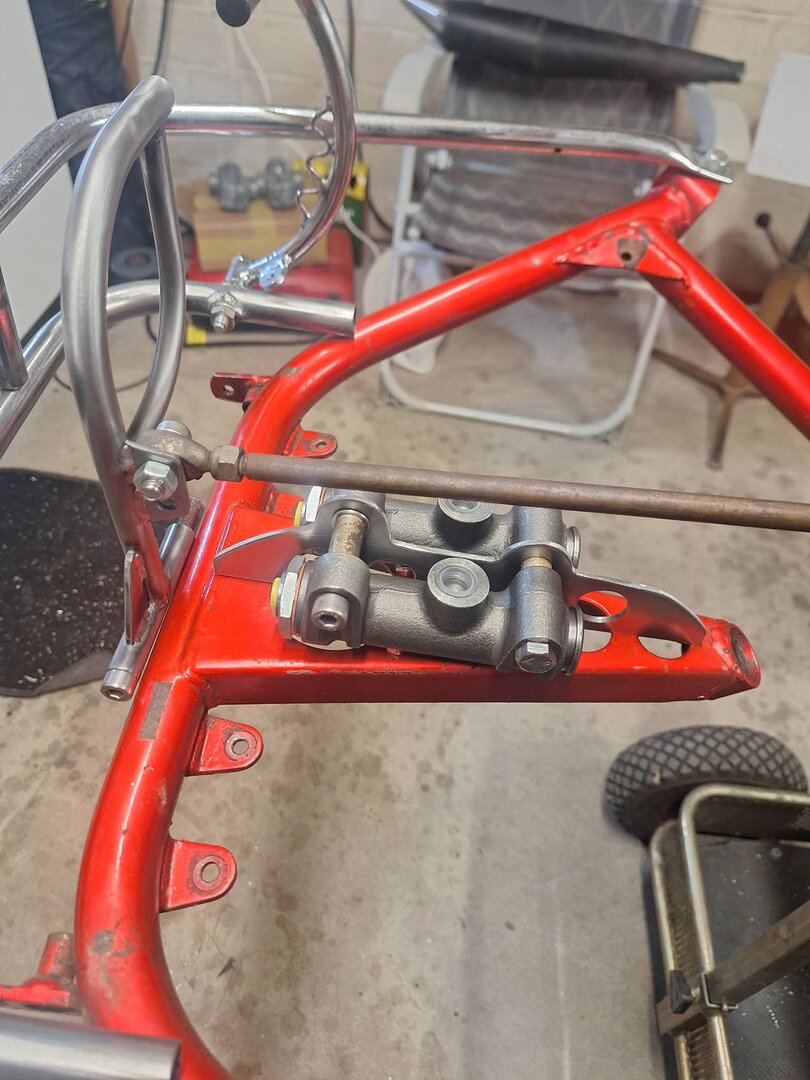

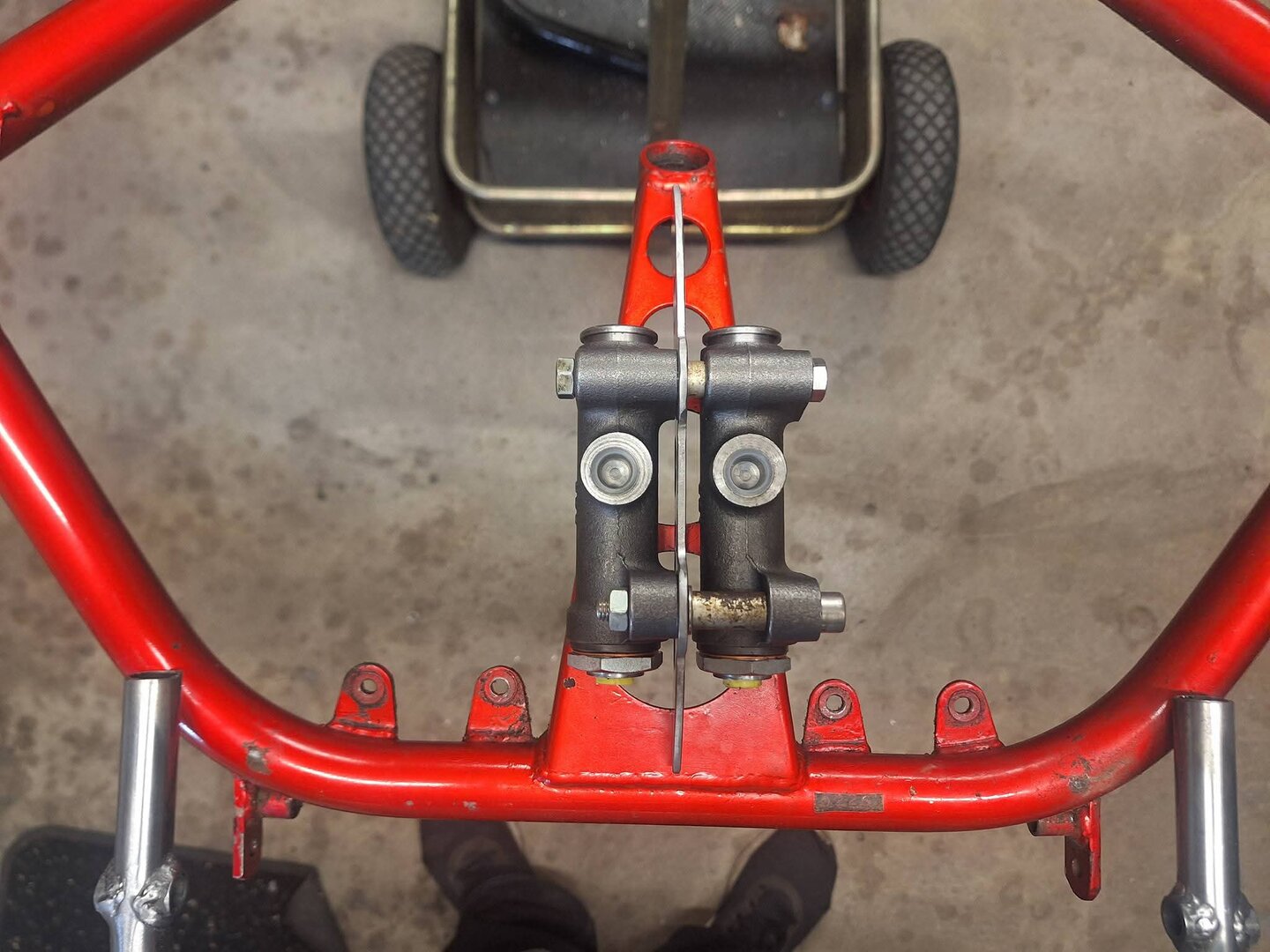

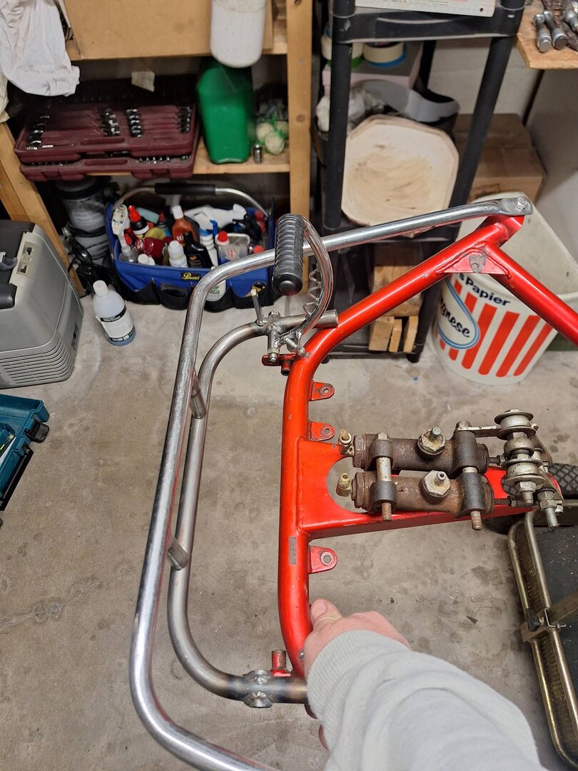

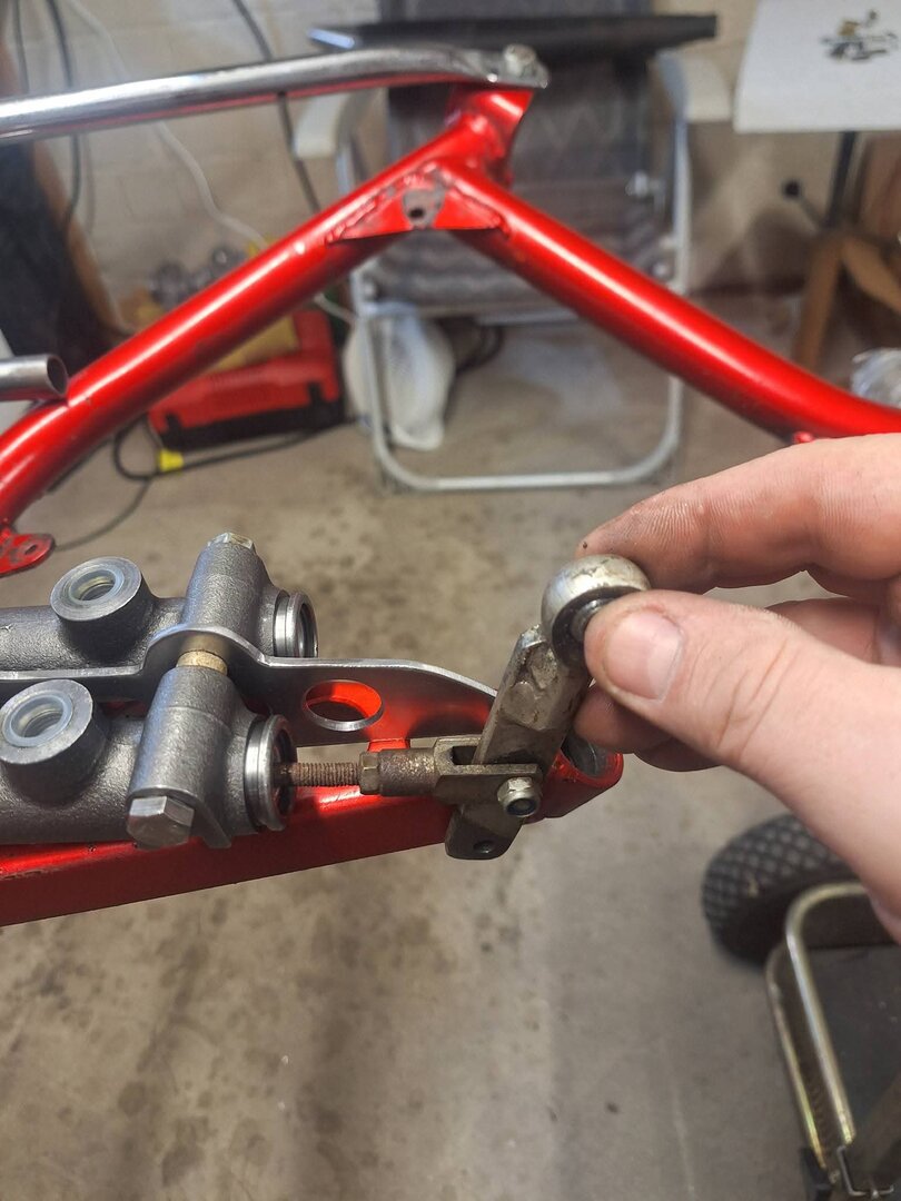

Der Umbau von 2 auf 3 Pedale erfolgt auch, da der geplante Motor trocken schalten nicht so gern mag. Ein neues Bremspedal habe ich derweil schonmal angefertigt. Die Hauptbremszylinder wandern von der Seite nach vorn auf das Lenksäulendreieck. Alte Pedalaufnahmen und die HBZ Befestigung seitlich fallen der Flex zum Opfer.

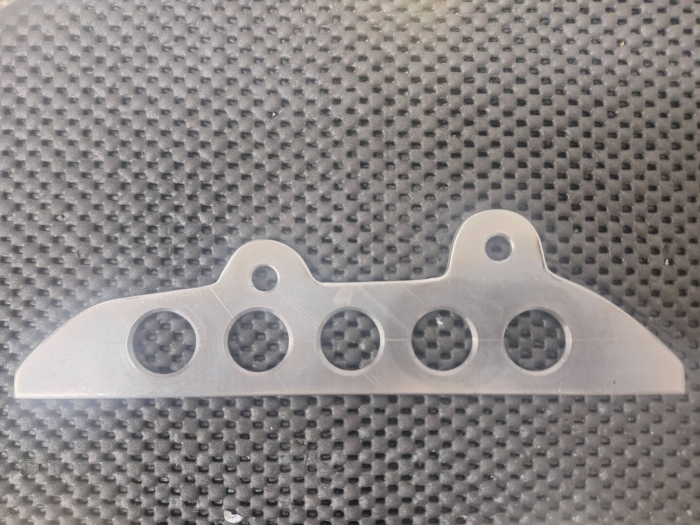

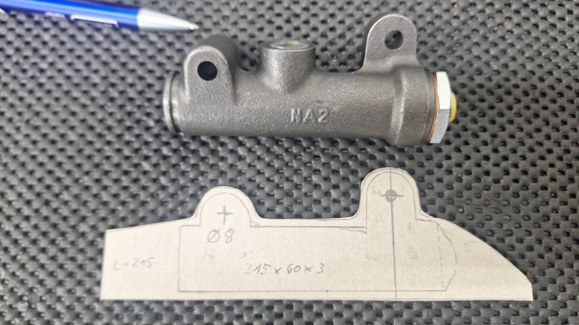

Weiter ging es mit dem Bau der Bremsmechanik.

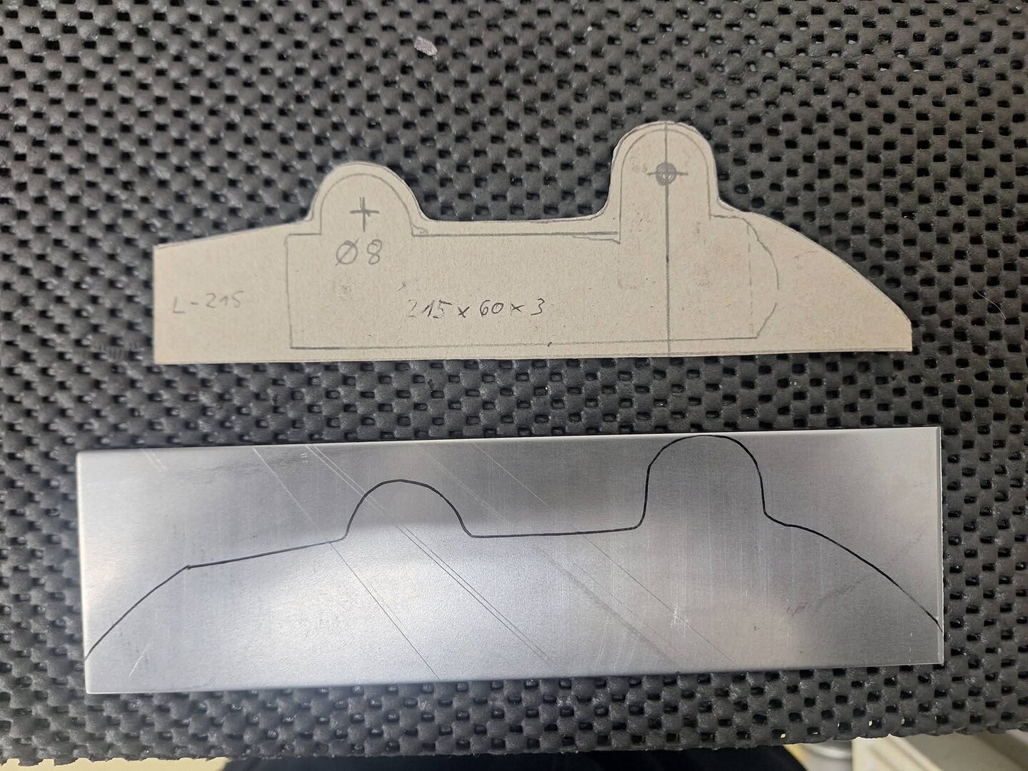

Zwei HBZ sollen zukünftig vorn ihren Dienst verrichten, eine entsprechende Befestigung musste her. Pappe ist immer ein nützlicher Gehilfe, also hab ich eine Schablone für das Halteblech geschnippelt und das ganze auf Blech gebracht. Dazu musste auch die Lage der beiden Druckhebel festgelegt werden, ohne das eine wilde Änderungsaktion erfolgen muss. Das letzte, was ich wollte, das ganze Lenkdreieck neu zu bauen.
