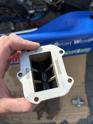

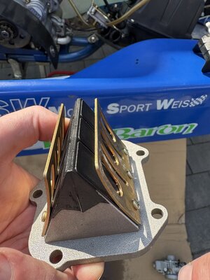

So die Membrane habe ich auch kontrolliert.
So sieht die aus.
Ich kann dort bremsenreiniger oder Sprit reinkippen. Die sind nicht komplett dicht. Ich kann auch, wenn ich den Stutzen zum vergaser auf die Membran setze, ganz leicht Luft durch die Membrane ziehen. Muss das 100% dicht sein? Die Klappen sind nicht krumm oder so.

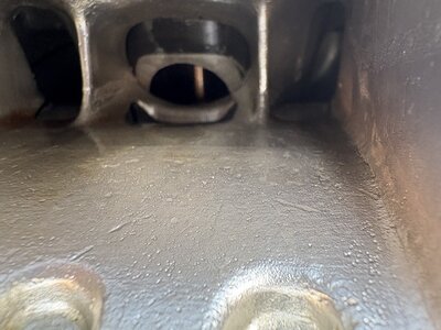

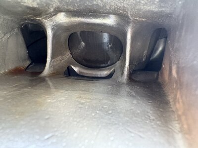

Der Kolben sieht von der vergaserseite so aus.
Ich denke der sieht gut aus, wobei man die kolbenringe nicht sehen kann

Aber auf dem ersten bild vom zylinder sieht der kolben für mich aus als ob er durch wäre... hat schon krasse spuren

Ich glaube das täuscht. Das Bild ist irgendwie Mist. Der ist wie ein Spiegel und die vermeintlichen Kratzer und schlieren sind Spiegelungen.
