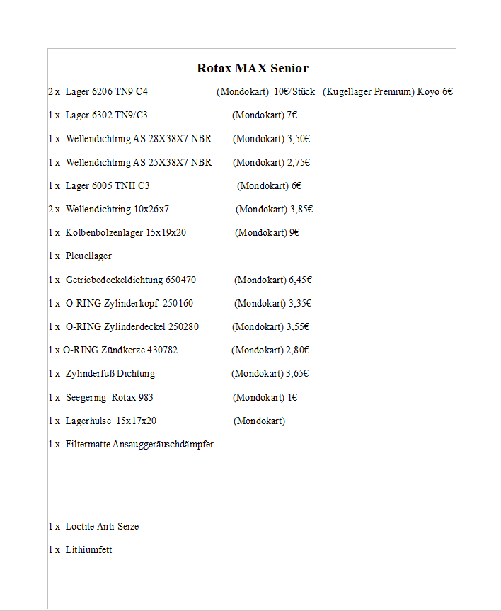

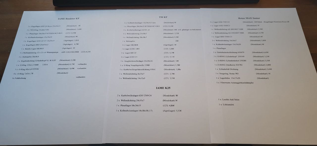

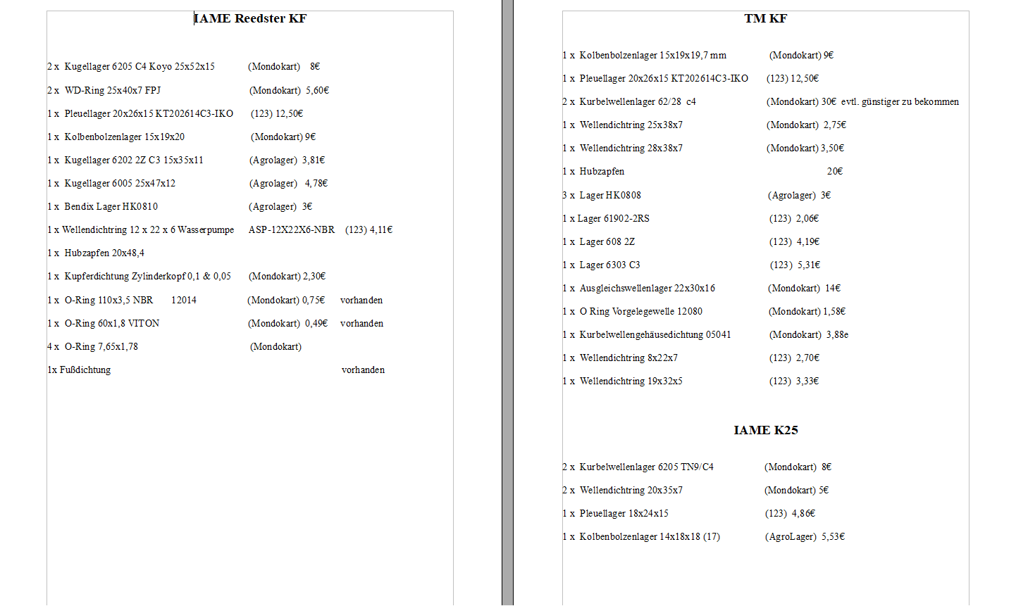

Ich setze die Liste womöglich noch einmal einzeln rein. Ist glaube ich schwer zu erkennen.

Liste zu Ersatzteilen und Händlern. 123 = 123Kugellager.de

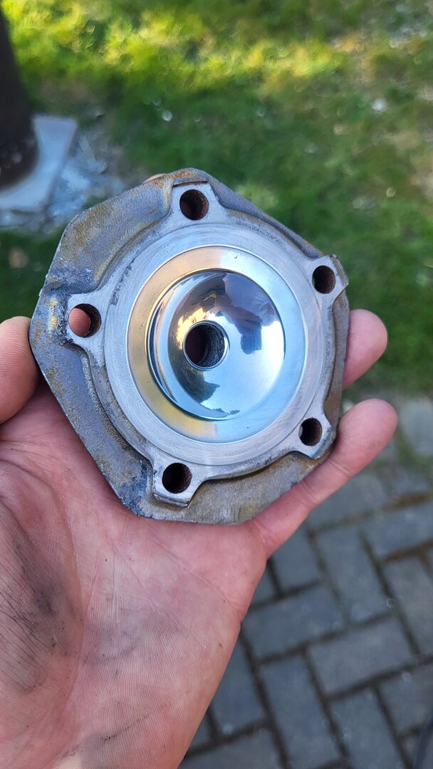

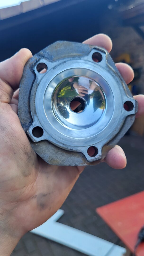

Den Rotax Brennraum hatte ich komplett vergessen.

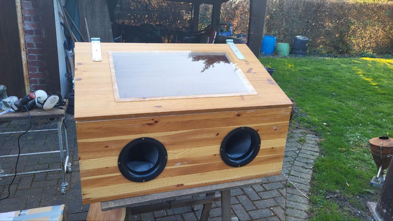

Wo hast du die Teile denn Natronstrahlen lassen?

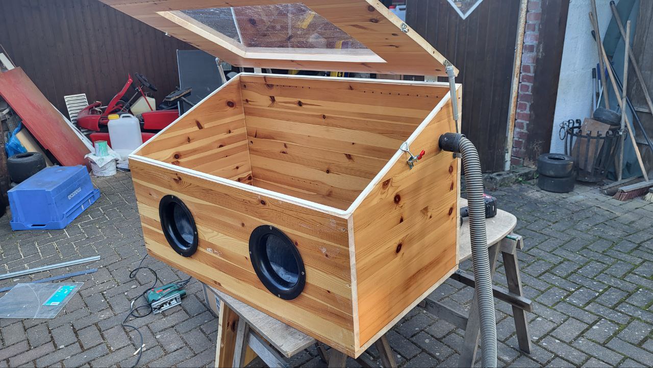

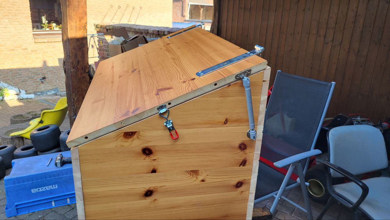

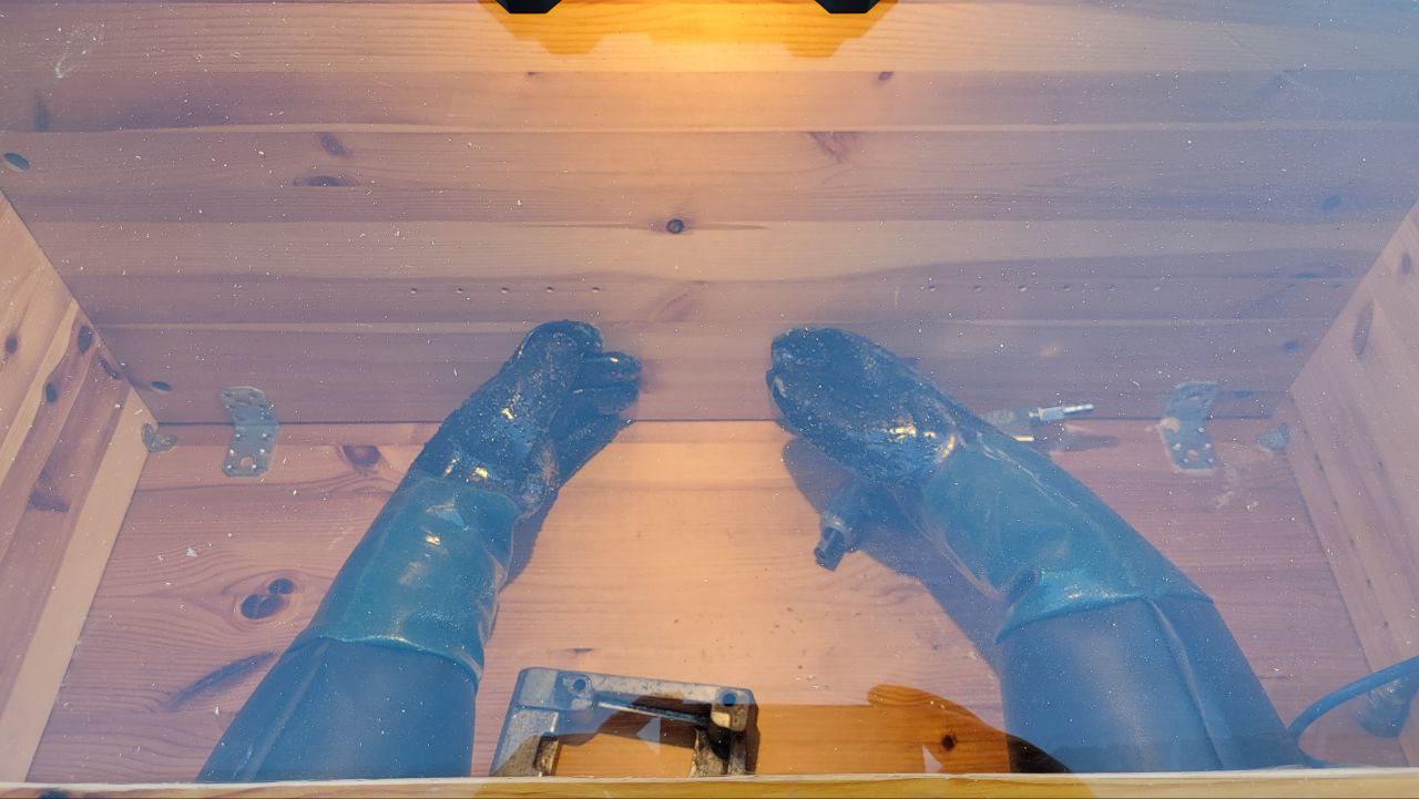

Das habe ich selber gemacht. Ohne Kabine sieht man danach allerdings aus wie ein Schneemann.
Werde mir jetzt aber eine Kabine bauen. Ein weiterer Vorteil von Natron ist, dass es sich mit Wasser auflöst.

Super arbeit hast du gemacht, das Soda/natron Strahlen ist eine geile sache habe schon einige Aluteile und Plasikteile gestrahlt,sehen danach aus wie neu.
Ich hätte auch auch Große Kabine mit Absaugung,ohne Absaugung in Kabine keine chance nach 5sec siehst du nix mehr.
Wenn jemand mal was Braucht einfach bei mir melden.

Danke Dir. Ende dieser, Anfang nächster Woche geht es weiter. Ja, das mit dem Natron ist echt ne super Sache.
Die Erklärung warum das auch so gut funktioniert ist folgende. Die Partikel stehen unter Spannung und beim Auftreffen enlädt sich diese. Dadurch ezielt man einen guten Reinigungseffekt. Theoretisch ist es also nicht wiederverwendbar. Werde es aber trtozdem einmal mit recycleten Natron versuchen. Auf Grund des Schneemanneffekts beim Natronstrahlen, habe ich mir auch vorgestern eine Kabine gebaut.
