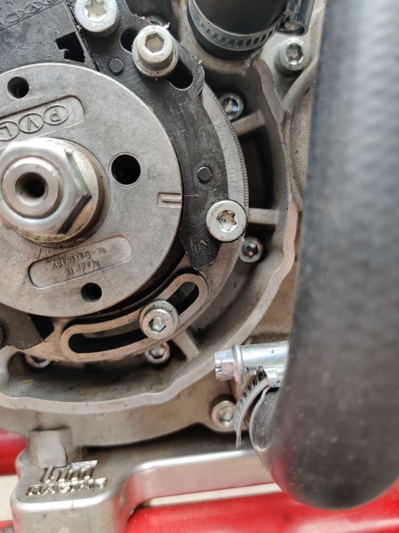

Bezüglich Zündanlage ist mir in meinen Unterlagen noch etwas aufgefallen.
2022 habe ich die Zündung mal abgeblitzt und folgende Position als Zündzeitpunkt identifiziert: Basierend dieser Position als Nullpunkt bin ich eine Zündung von 1,5mm gefahren.
Bevor ich den Zylinder neu beschichten ließ, war der Motor bei einem Mechaniker für eine Inspektion wo alle Lager neu gemacht wurden.
Ich habe damals auch erzählt, dass ich die Zündung abgeblitzt und eingestellt habe. Er meinte, dass das mit dem Abblitzen falsch ist und man die Mitte der Markierung auf dem Rotor verwenden muss.
Er hat so die Zündung auch auf 1,65mm eingestellt, was ich auch nachgemessen habe. Verwendet man die abgeblitzte Position allerdings als Nullpunkt steht die Zündung bei 2,2mm. Bin ich jetzt mit zu früher Zündung gefahren?

Zündung würde ich wieder abgeblitzt einstellen

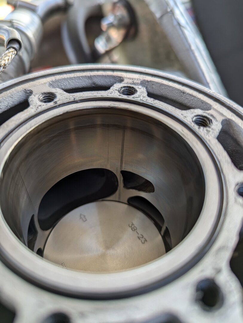

Re: TM KZ10 Zylinder: Breite oberflächliche Riefen
Kleines Update zu dem Thema.
Den Zylinder habe ich neu beschichten lassen und mit einem neuen Kolben verbaut.
Kolbenlaufspiel wurde wieder kontrolliert und auch der Kolbenring angepasst auf 0,35mm Stoßspiel.
Den Motor habe ich vorsichtig auf dem Bock warmlaufen lassen und circa 15 Minuten vorsichtig eingefahren.
Der Vergaser war recht fett mit HD180, DQ269, K28 Position 3 bei 24°C eingestellt.
Die breiten Riefen haben sich jetzt nicht mehr gebildet.
Allerdings haben sich Riefen zwischen Hauptauslass und den Nebenauslässen gebildet.
Ist das etwas was für den Hobbybetrieb toleriert werden kann? Gibt es einen speziellen Grund weshalb genau an dieser Stelle die Riefen entstanden sind? Mit der alten Beschichtung hatte ich an dieser Stelle kein Problem.
Wann gibt es Riefen?
Generell gilt immer, wenn sich kein tragender Schmierfilm ausbilden kann, dies kann der Fall sein, wenn:
- das Gemisch zu mager ist,
- der Ölanteil zu gering ist,
- der Flächentraganteil an den Stegen zu gering ist,
- die Flächenpressung zu hoch ist, wenn das Stoßspiel zu gering ist oder natürlich bei Verschmutzung,
auch sind ganz selten mal Qualitätsmängel in der Beschichtung zu verzeichnen.
Im vorliegenden Fall teile ich den Hinweis von Andreas80, daß eine Honbürste beim 2-Takter nichts verloren hat.
Wenn man die ersten Bilder ansieht und die aktuellen zum Vergleich, sieht man, daß die Kanten an den Stegen ziemlich ungleichmäßig sind,
entsprechend wird auch der Traganteil an den Stegen zur Ausbildung eines Schmierfilmes zu gering sein, dies kann man an der symmetrischen Ausbildung der Riefen beidseitig vom Auslaßkanal erkennen, wo der Kolbenring auch noch erschwerend die längste Strecke ohne Abstützung überbrücken muß.
Damit eine gleichmäßige und ausreichende Unterstützung des Kolbenringes gegeben ist, sollte nach dem professionellen Honen auf jeden Fall auch an allen Stegen ein Kreuzschliff erkennbar sein und auch die Stege, vor allem am Auslaß, nicht zu schmal sein, wenn die Kanäle ggf. nachgearbeit wurden oder beim Entgraten etwas übertrieben wurde.
Danke PSE für deinen Beitrag.
Mir ist auch schon aufgefallen, dass die Kanten jetzt beim zweiten mal Beschichten lassen, nicht besonders sauber und gleichmäßig nachgearbeitet wurden. Das hat die andere Firma von der ersten Beschichtung besser gemacht. Aufgrund mangelnder Erfahrung habe ich selber nichts nachträglich gemacht.
Bei den letzten beiden Bilder war keine Honbürste im Einsatz. Der Kreuzschliff war auch auf den Stegen gleichmäßig vorhanden vor dem Einbau des Zylinders.
Ich werde den Zylinder fürs erste weiterfahren und beobachten, wie es sich entwickelt. Ohne erneut viel Geld auszugeben habe ich ja keine Alternative.
