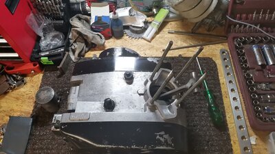

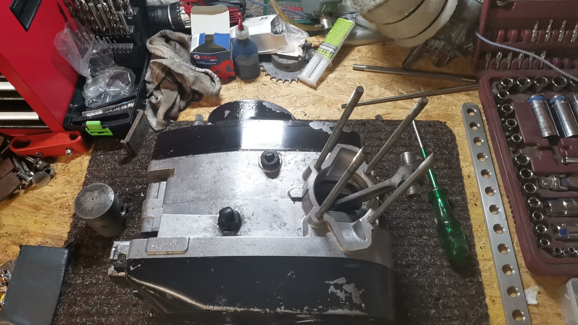

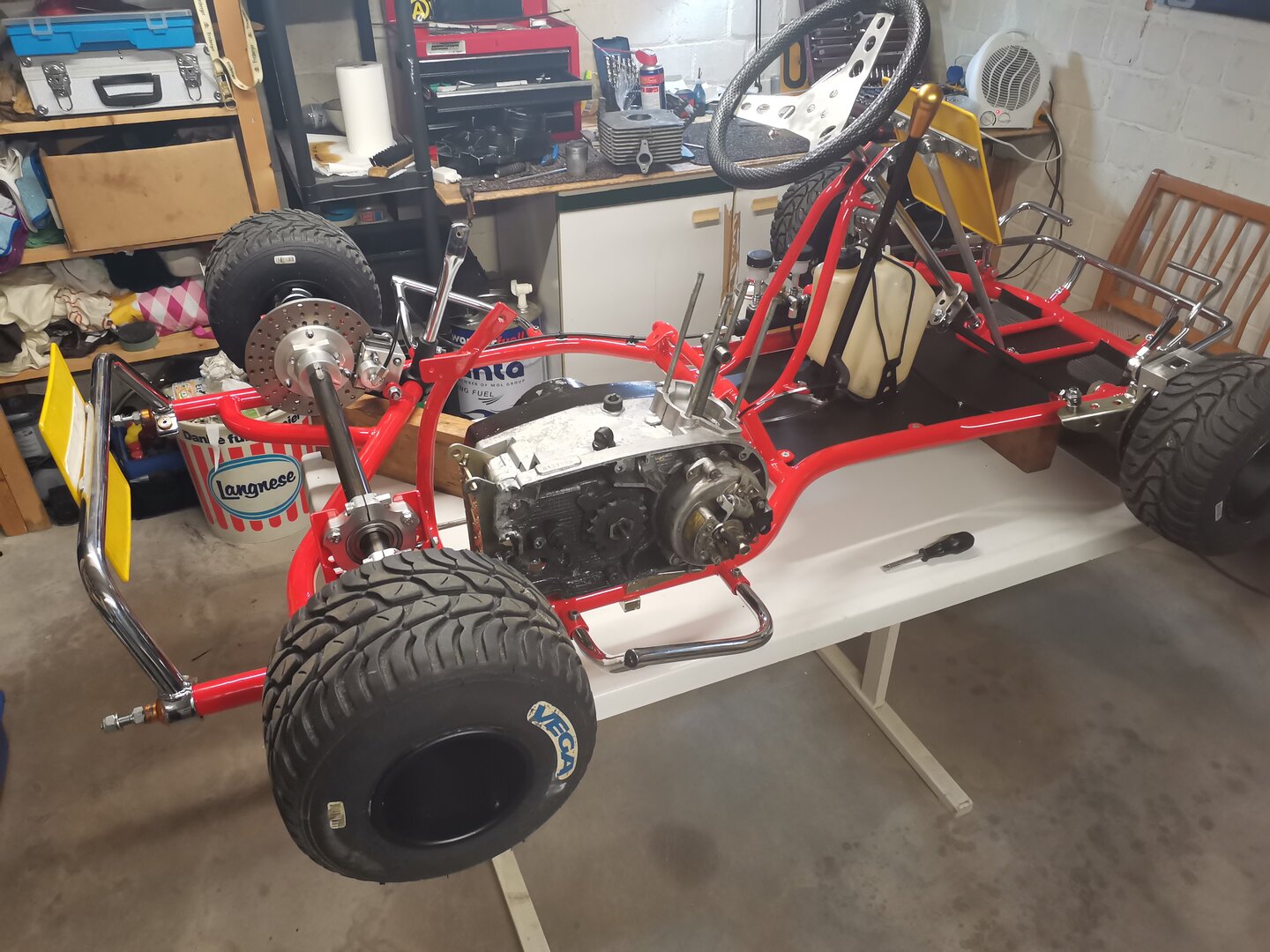

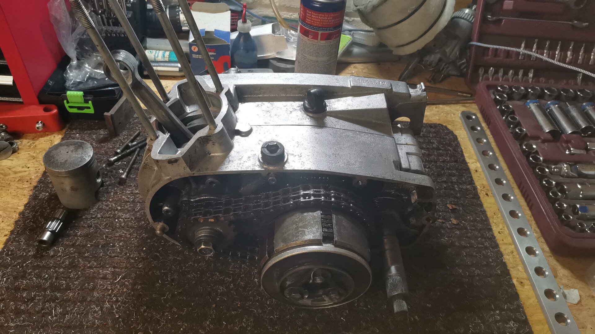

Am Wochende hab ich mich mal meinem neuen Projekt gewidmet.
Den Motor, quasi ein Scheunenfund, mal vom groben Siff befreit und eine erste technische Bestandsaufnahme gemacht. Im Inneren keine bösen Überraschungen, dennoch bekommt das Ding natürlich ne Vollrevision inkl neuer, moderner Zündung und Glasperlen-strahlen.

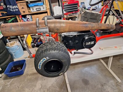

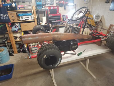

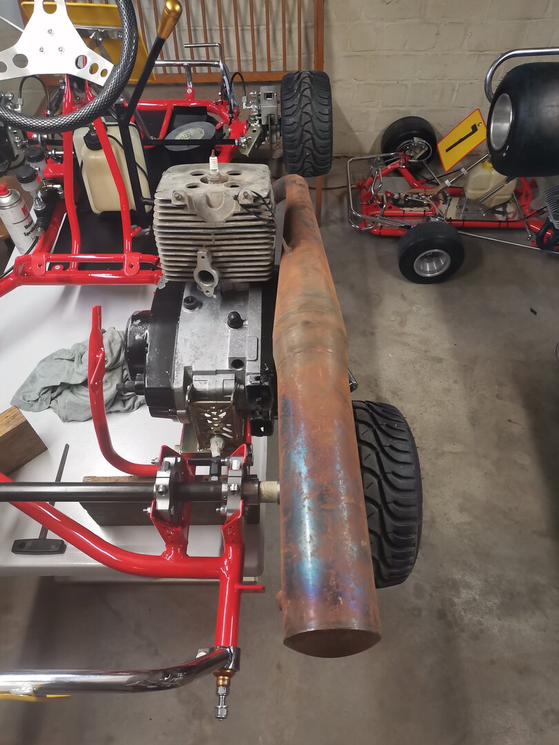

Probe halber schonmal montiert, sind ja noch einige Sachen anzupassen bzw zu bauen. Heute habe ich schonmal den Auspuff angepasst, dieser ist noch aus DDR Zeit und wurde tatsächlich noch nicht gefahren. War wie ein 6er im Lotto, sowas noch zu finden. Hab selten nen sauberer gebauten Auspuff gesehen, abgesehen von den industriell gefertigten Anlagen.
Leichte Anpassungen an der Kalotte waren notwendig, scheinbar gab's früher andere Maße, als bei dem heutigen, nachgebauten Mist. Was nicht passt, wird halt passend gemacht.

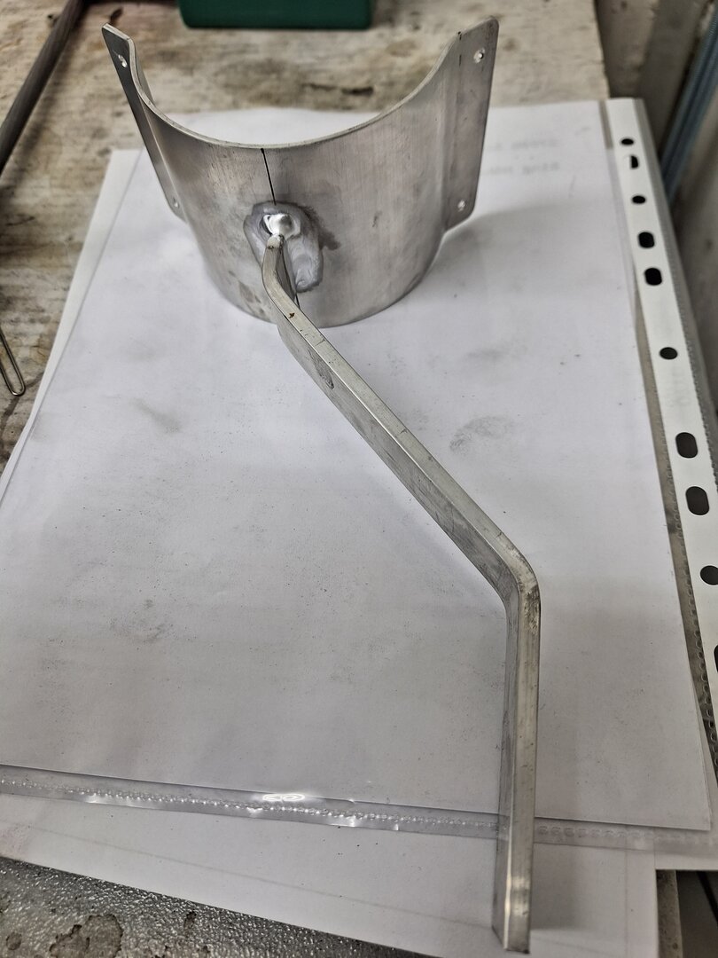

Nächster Schritt wird nun sein, Halterungen für den Auspuff auszumessen und zu bauen. Natürlich könnte ich auch ne fertige Auspuffschale kaufen, aber das kann ja jeder...

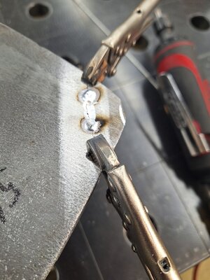

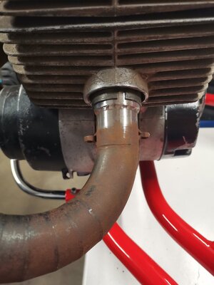

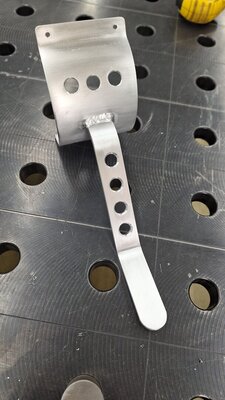

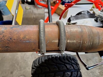

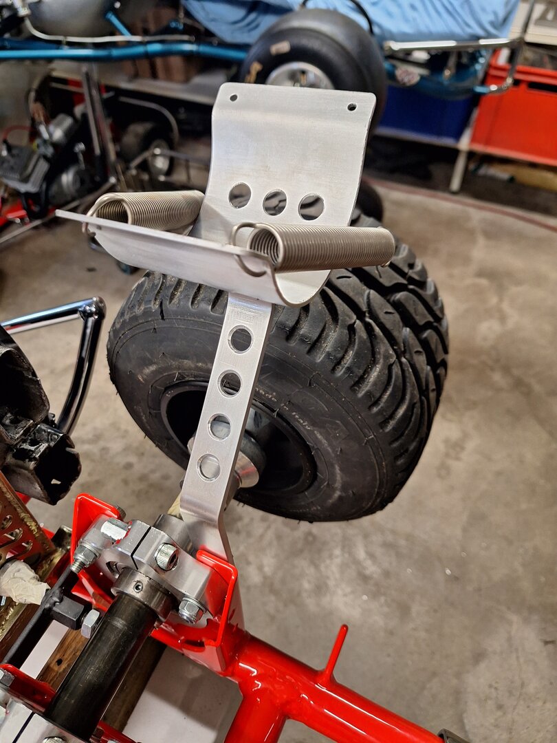

Heute mal just nebenbei nen Auspuffhalter gestrickt.
Am Krümmer müssen noch neue Federösen ran und dann wird der ganze Auspuff abgesäuert und blank gemacht.

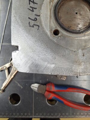

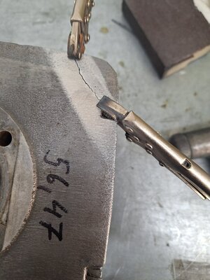

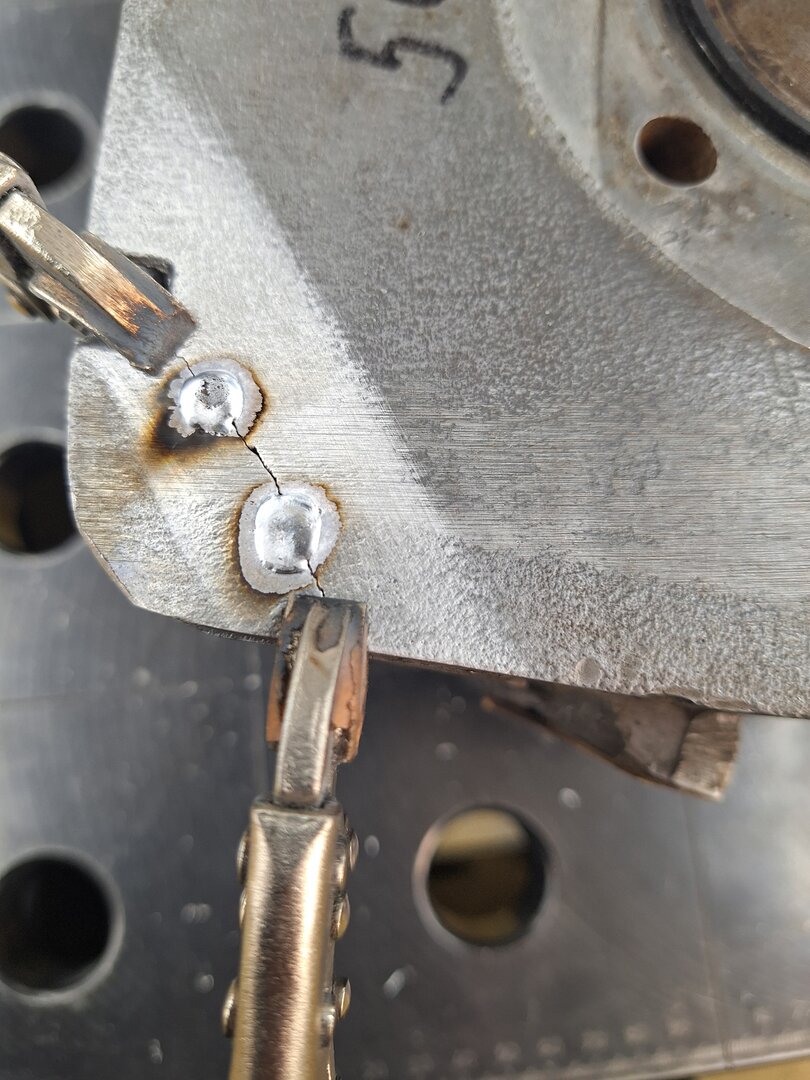

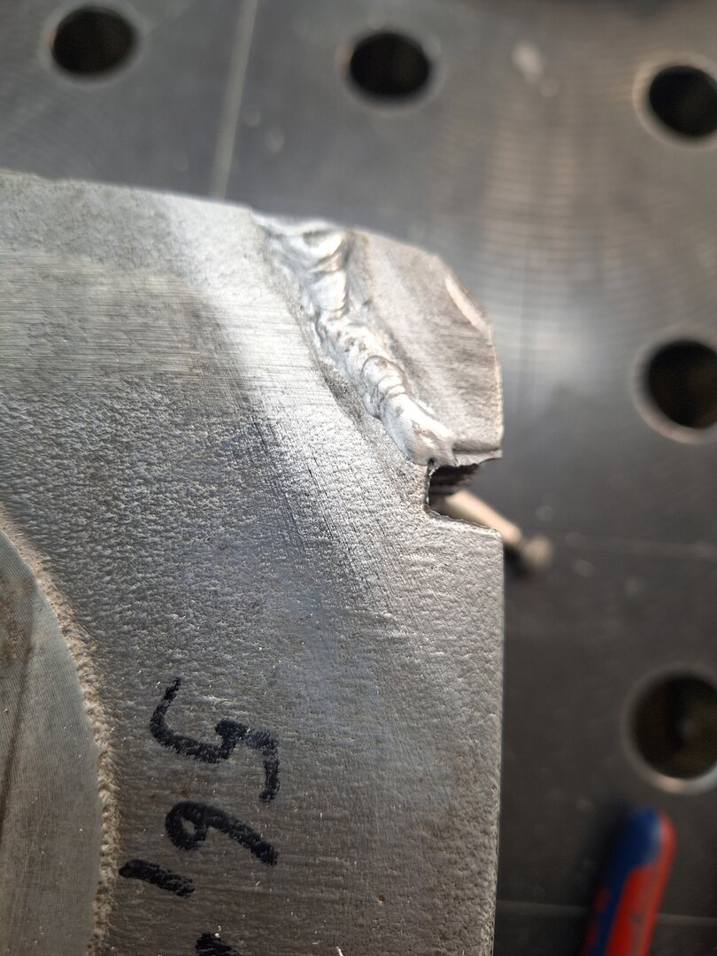

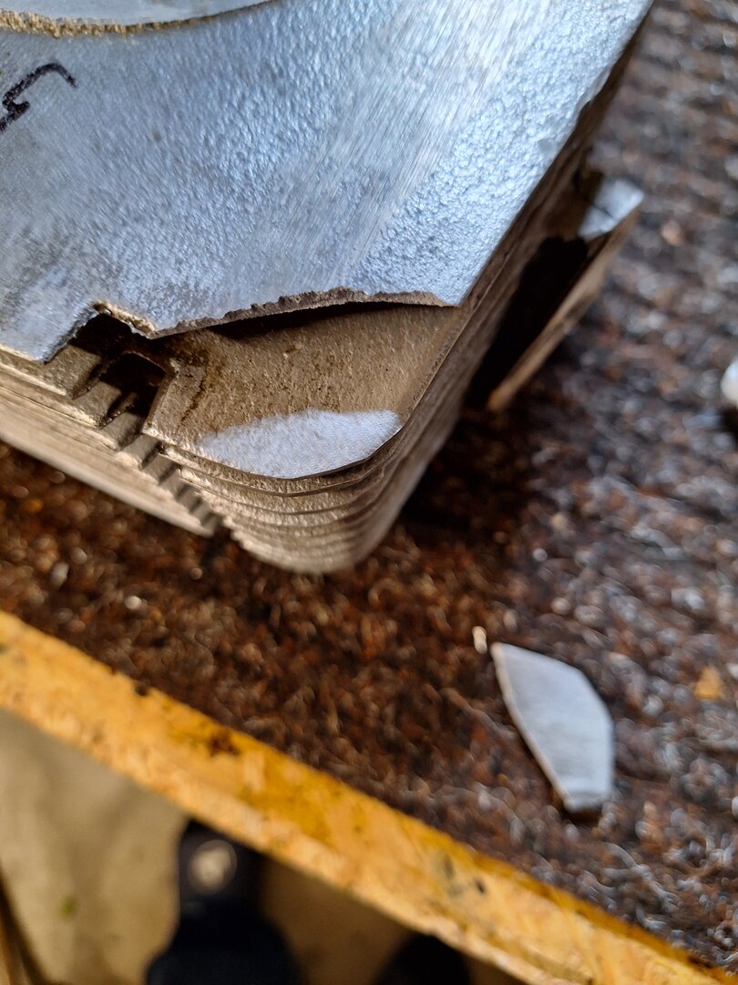

Da freut man sich, das man für den Oldi nen Schnapper macht und was machen die bei Hermes...scheinbar Paket-Weitwurf...
Natürlich ne Ecke am Zylinder abgebrochen...
Hab mich dann heute mal an die Reparatur gewagt. Alu Guss schweißen war für mich dann auch Neuland, aber egal. Machen statt quatschen. Paar Youtube Videos geschaut um die Kerninfos zu ziehen und los. Ecke wieder dran, Reparatur erfolgreich...
Beiträge: 1383
Re: Ein neuer Kart Oldi ist eingezogen
Aluguss schweißen ist echt schon nicht ohne.
Aber hadt du ja sehr gut hinbekommen.

Egal, nen ETZ Zylinder gibt's ja schon für gutes Geld, allerdings mit scharfen Steuerzeiten war schon nen Glücksgriff. Den wollte ich unbedingt wieder in schön haben. Ging erstaunlich gut, eigentlich besser als gedacht. Vorarbeit ist die halbe Miete ,dann geht das auch ganz gut.
Beiträge: 1383
Und dann muß man auch noch Glück haben das der zu schweißende Aluguss eine ordentliche Reinheit hat. Aber da war man in der DDR schon auf Zack was die Qualität anging.
Ich hatte mal ein Aluguss Bett einer alten englischen Drehmaschine zu schweißen. Das war der absolute Horror. Einschlüsse ohne Ende.
Das hat Tage gedauert.
