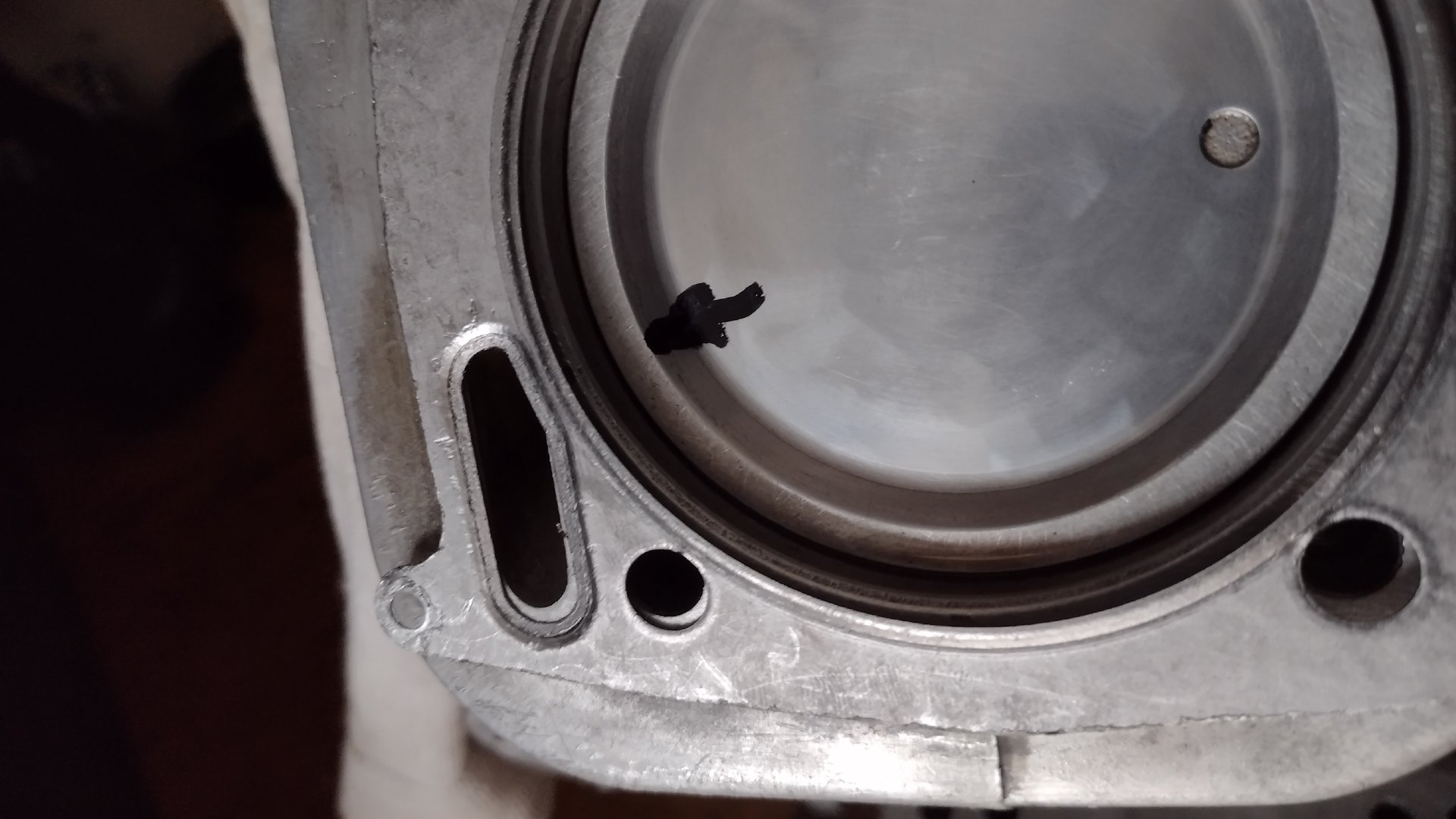

Ich würde ihn so nicht montieren, da er wahrscheinlich gar nicht dichtet oder nicht lange.
Es fällt natürlich nicht so auf das die Dichtung undicht ist weil er ins Kurbelgehäuse bläst.
Nacharbeiten geht nicht ?
Lg
Lg

Sieht auf dem Foto wilder aus als es ist.
Die Macke geht nicht komplett durch, ist max. 1,5mm breit und nur etwa 0,1mm tief.
An der Stelle dichtet die Metalldichtung zudem doppelt.
Ich schneide und falte noch ein Stück Alufolie als Füllmaterial zurecht. Spätestens dadurch sollte es keine Probleme geben.

Ich habe mal so eine Reparatur gesehen wo die Beschädigung mit Flüssigmetall gefüllt wurde um die Oberfläche/Flächenpressung wieder herzustellen.
Hat auch funktioniert
Lg
Lg

Danke für den Tipp, das ist eine Möglichkeit, muss halt hitzefest sein, denke ein paar Hundert Grad kommen dort oben zusammen.
Theoretisch könnte man es auch schweißen, aber die Stelle ist tricky. Hier ist eine Gusslaufbuchse im Alu, ziemlich undefinierter Bereich. Zudem ist die Alulegierung nicht bekannt.
