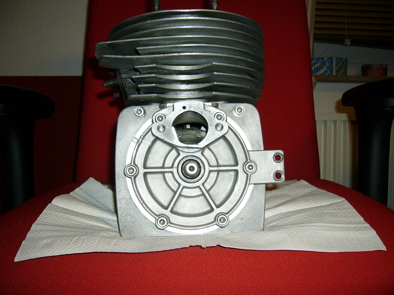

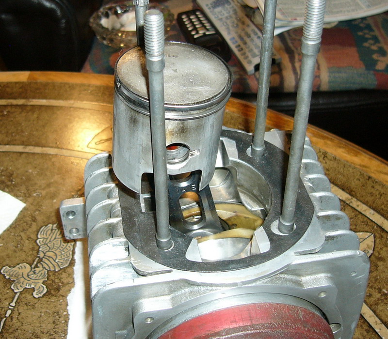

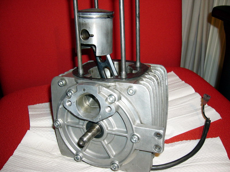

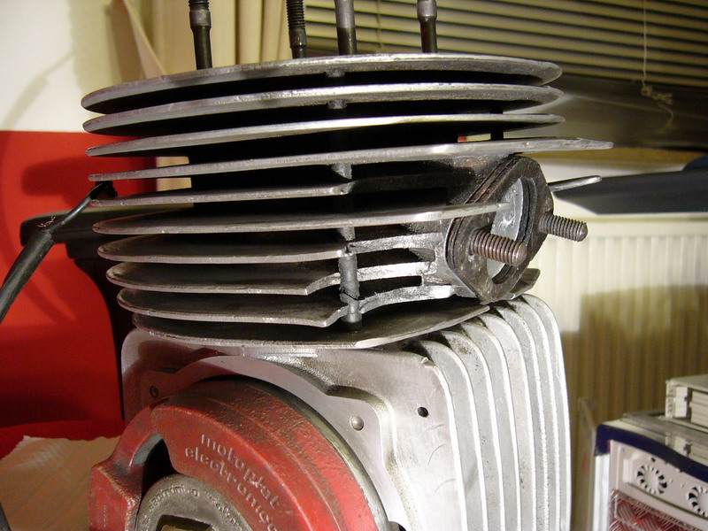

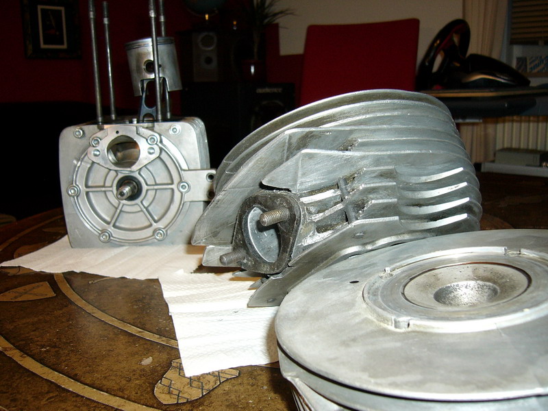

Soooo, paar Fotos vom Motor und den abgebrochenen Rippen.
Was sagt ihr......?? Schrott? :rolleyes: ;( ;( ;(

Ich glaube nicht, das die Kühlrippen ein grösseres Problem sind...
Wenn es nötig sein sollte, wären Luftleitbleche auf jeden Fall eine gute Idee!
Aber Dieter Otto weiss da sicher mehr...
Gruss Gernot

oh lieber Gott...lass das bitte wahr sein :rolleyes: :rolleyes:
Denk ja auch....Selbst wenn keine einzige mehr dran wär, macht das mech gar nix.
ich kanns ja im Notfall mit Methanol probieren
Gibt einen selbstgebauten Bahnsport Motor ohne Kühlrippen) luftgekühlt..kein Gebläse ..nix)
Schöner brocken
Schöner brocken

Gebt es noch Formel K karts im Deutschland?
ach die paar stückchen
mach dir da keinen kopf
du fährst ja eh immer ein wenig fetter oder?
und selbst wenn nicht macht das mit den rippen auch nichts
würde die so dämpfen, dass dir nicht noch mehr wegen den vibs abbrechen oder?
mfg alex
Ja...gute Idee. Mach ich. Hab ich beim K88 auch schön geduldig mit Schlauchstückchen gemacht....jedes rippchen schön gedämpft
Ich hab so überlegt: Kommt aus Italien und hält da richtig heftige rennen. Da muss er bei mir mit schön Öl im Gemisch und bei 25 grad Temp doch nen Turn von 12 min aushalten. und von den 12 min muss er vieleicht 5 min richtig zeigen das er schnell ist.
Hab ja den Luxus das ich den nur fahre wenn es günstiges Wetter dafür ist. Ansonsten fahr ich halt bisschen k88 oder meine anderen 100er
joa aber gibts da nicht so ne gummiartige masse, die man zwischen die rippen schmiert
ich frag mal den mario, der hat das bei den luffis auch immer gemacht
der hat da bestimmt noch was da
ist ne saubere sache und 100 pro effektiv
ich würde den 13er noch ein wenig tarnen =)
wie wärs mit so seitenteilen wie bei den junioren =)
da sind die gesichter beim überholen bestimmt erstma ziiiiemlich lang =)
mfg alex
Klar. Gummimasse direkt dafür gemacht.....gibt es irgendwo. Hab nur keine gehabt und hab daher die Schlauchstückchen benutzt :O
Könnte man echt gebrauchen diese masse. Säh besser aus.
