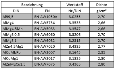

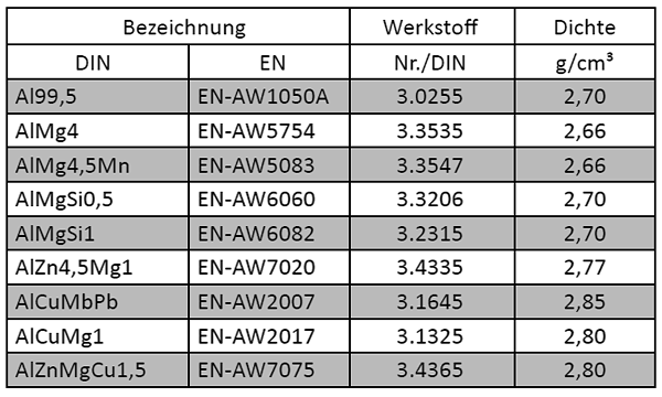

@Morak
Im Gewicht werden sie sich nicht großartig unterscheiden, aber in Sachen Haltbarkeit und Wiederstandsfähigkeit. Sowohl bei der Wahl das Materials, als auch beim Eloxal.
Bei einem schlechten Eloxal fängt das Material schon nach ein bis 2 Jahren an zu blühen (korodieren).
Und die Art des zu verwendenden Aluminiums ist schon fast eine Wissenschaft für sich.
Anbei mal eine kleine Tabelle zur Veranschaulichung der mechanisch zu verwendenden Aluminiumarten.
