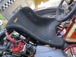

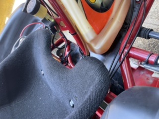

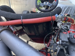

So, hier ein paar Bilder

also der sitz ist für deine größe viieell zu weit vorne, viiieel zu hoch und viel zu weit nach vorne geneigt, da kann man nur falsch sitzen und verkrampfen.

...wahrscheinlich ist das dem Themenersteller nicht aufgefallen, weil der Auspuff so nah am Sitz ist: Du musst eine kürzere Kette nehmen und Motor und Auspuff müssen etwas nach hinten wandern, dann hast Du auch mehr Platz den Sitz nach hinten zu verschieben. Unten so tief, dass er nicht schleift und dann hast Du mal einen ersten Anhaltspunkt.

Es ist ein DD2, der motor ist da wie er ist. Auspuff nah am sitz? der ist ja kilometer weit weg :D, zumindestbeim DD2, bei mir ist da vllt ein halber cm platz.

Die dd2 auspuffanlage braucht an sich etwas mehr platz als andere

[quote='Atom1kk','index.php?page=Thread&postID=317703#post317703'] Auspuff nah am sitz? der ist ja kilometer weit weg :D, zumindestbeim DD2, bei mir ist da vllt ein halber cm platz.[/quote]
Kart mit Sitzheizung, das wäre was für meine Frau :D
Spaß beiseite, hast da irgendwie nen Hitzeschutz dazwischen?
