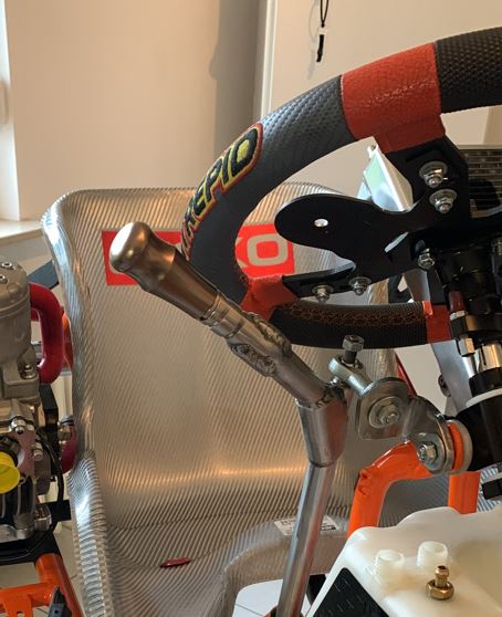

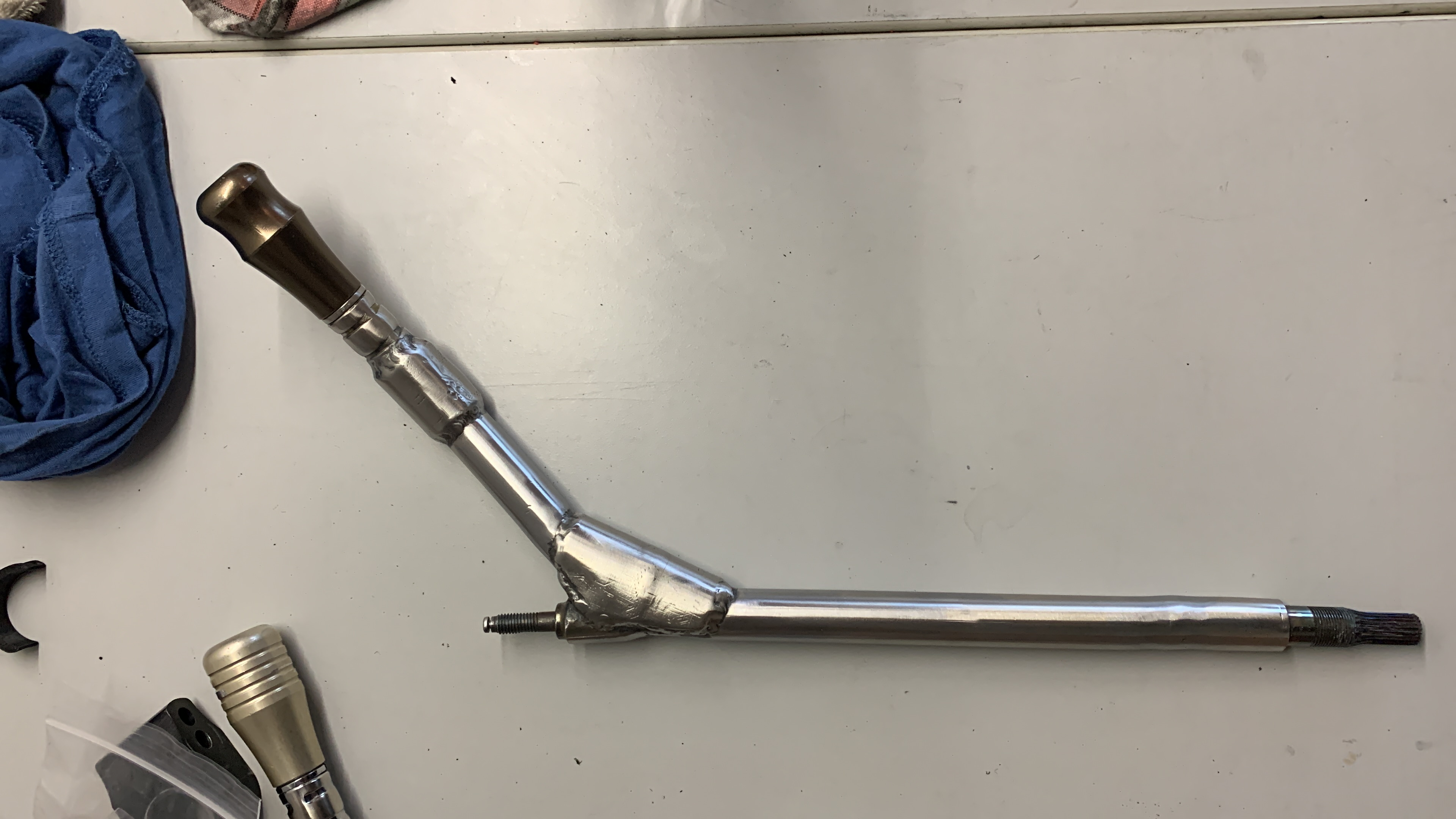

Aus Platzgründen bei mir so weit hinten wie möglich. Ich ecke überall an. Im Winter habe ich mir aus 3 Schalthebel 1 gebaut. Höher und abgewinkelt nach hinten, weil ich ihn so weit nach vorne drehen musste. Bin aber mit 193 sicher nicht der Maßstab für Karthersteller :D

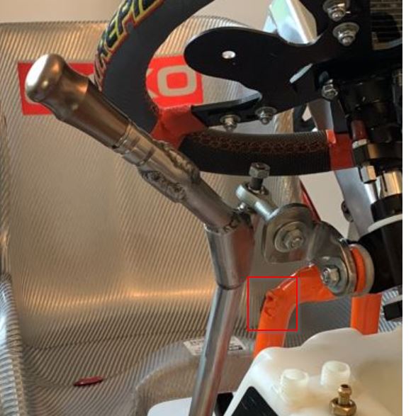

Danke für die Blumen. Ich hab mal den Bereich markiert, wo normalerweise die obere Schalthebelaufnahme ist - da kann man sich denken, wie Tief das vorher war.
Das andere Bild zeigt meine Zwischenlösung vom letzten Jahr. Der neue Schalthebel ist noch mal 2 cm höher, das macht mehr aus, als man denkt.
