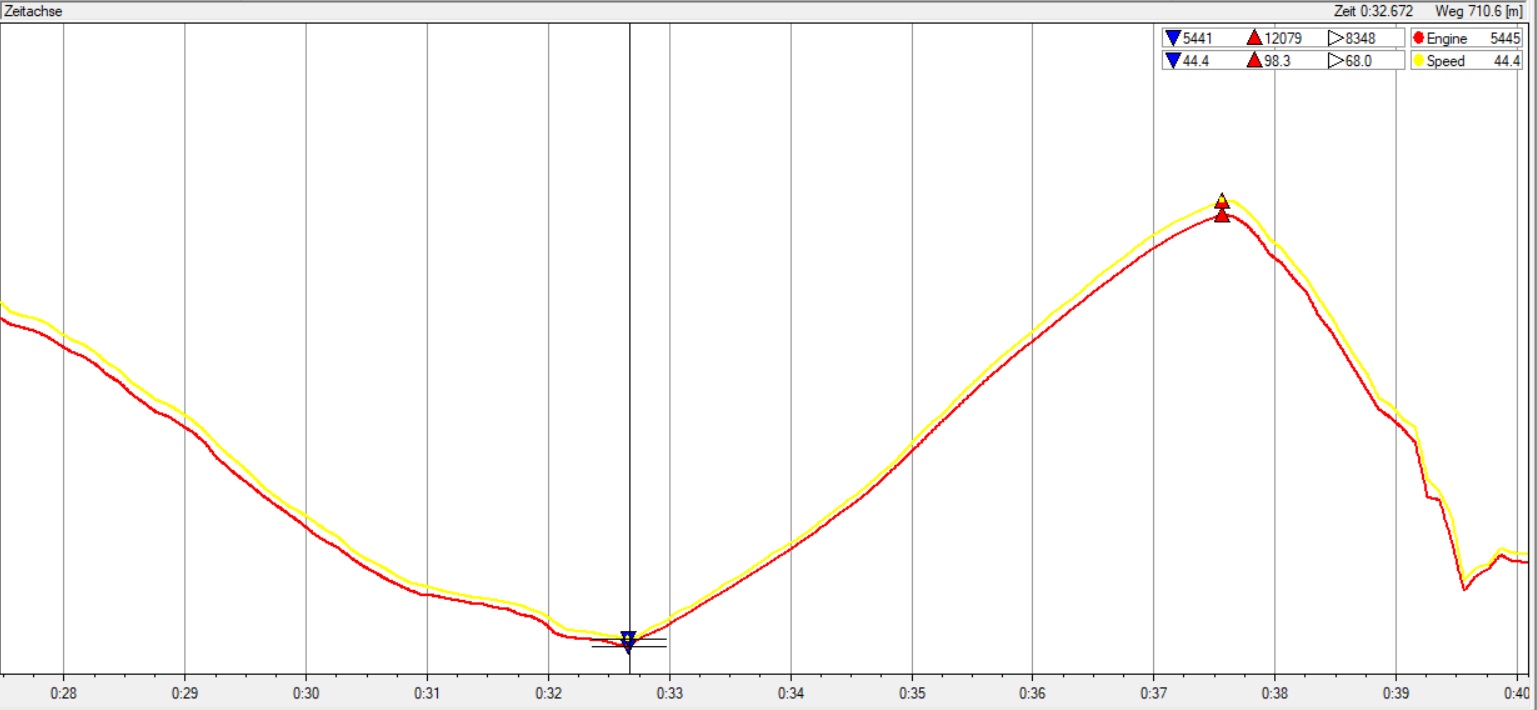

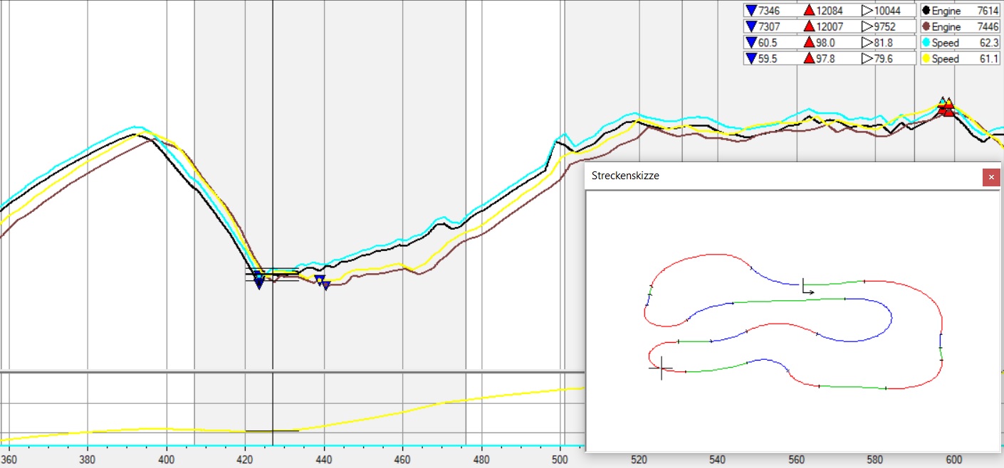

Hab noch 2 Logs angehängt:
Loggfile der besagten Kurve.
1 mal wirklich optimal erwischt. (Habe mich schon an die Verzögerung gewohnt, aber gut zu fahren ist das nicht)
Ab der Linie gebe ich schon sehr viel Gas um die Verzögerung zu minimieren. (Es geht nicht mehr Beschleunigung wegen der Verzögerung)
Es ist ein weiterer Sensor auf der Hinterachse verbaut (Speed). Der zeigt das kein Schlupf an der Kupplung ist.
[attach]26081[/attach]
Beschleunigung auf der Geraden:
Ich glaube es war auch eine Verzögerung zwischen Gas geben und der Beschleunigung. Sieht man leider nicht am Log. Werde das nochmals testen. Ansonst schaut es gut aus.
[attach]26082[/attach]
Das mit dem Foto der Kupplung wird noch ein paar Tage dauern.

Du wirst auch kein schlupf an der Kupplung haben. Den hast du nur wenn der belag runter ist oder die glocke abgefahren. Hast du ddn pre evo?

Laut Diagramm ist dein Motor bei 12.000 Umdrehungen schon am Ende….
Dort solltest du eigentlich nochmal richtig Leistung haben.
Wäre es evt erstmal besser zu schauen warum der Motor nicht bis über 14.000 dreht ?
Danach kann man an die Details gehen.

Beim ersten Diagramm ist eine langgezogene Kurve, daher muss ich da vom Gas gehen.
Beim 2ten bin ich die Gerade extra langsam Angefahren um den unteren Drehzahlbereich zu sehen.
Ansonst dreht er bis 13000 dann kommt der Bremspunkt.
Habe einen Pre Evo Motor und seit kurzem einen EVO Vergaser. Die Probleme mit der Verzögerung hatte ich auch schon vorher.
