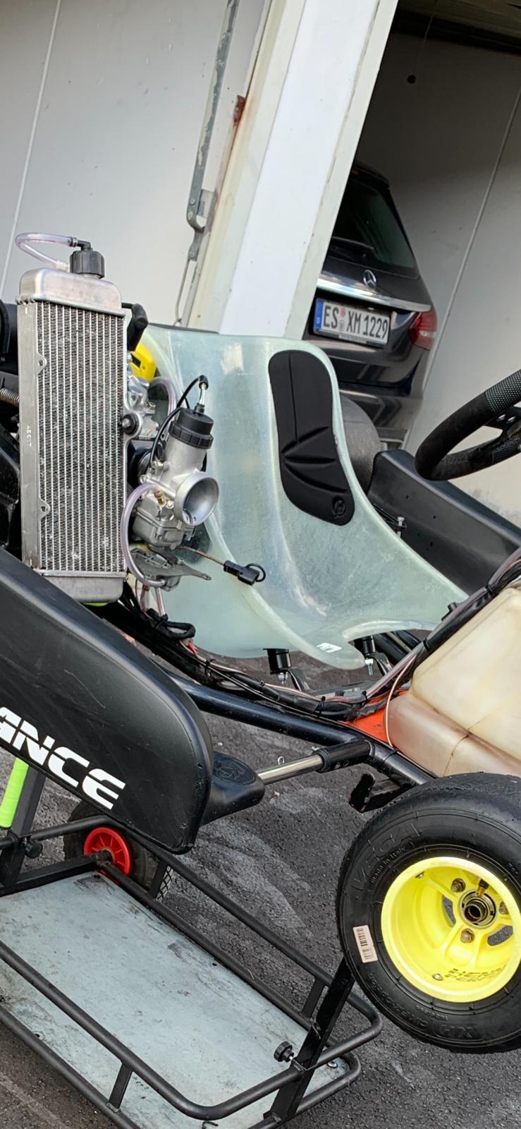

Hoffe die Bilder helfen weiter Müschel andere habe ich leider nicht.

Ist ned sonderlich gut zu erkennen aber der Sitz könnte ein bisschen mehr nach hinten geneigt sein .
Dann würde ich dir empfehlen die Fussstütze etwas höher zu machen damit du dich besser mit den Fersen abstützen kannst . Ich hab bei mir einfach große Muttern am Halter unterlegt und längere Schrauben genommen um die für mich passende Höhe einzustellen .
Jetzt kann ich mich beim Fahren gut mit den Beinen abstützen wenn ich mal irgendwo hart runterbremsen muss , z.b. Scheißhauskurve Lido oder Bopfingen Ende Start Ziel usw.
Allerdings wenn du schon bei so einem Kart das nur eine Hinterradbremse hat Probleme hasch..... dann brauchsch bei nem Kart mit vorderer Bremse nen Spanngurt um dich festzuhalten ....

[quote='Müschel','index.php?page=Thread&postID=309853#post309853']..... dann brauchsch bei nem Kart mit vorderer Bremse nen Spanngurt um dich festzuhalten ....
[/quote]@ schdefan.....nimm die vom Prüfstand sicher ist sicher

@Müschel oke werde ich mir dann mal anschaun vielen Dank für die Tipps ich lese raus, dass du auch ausm Schwabenländle kommsch vielleicht sieht man sich ja durch zufall mal auf den Ortsansässigen Strecken 8)
@shrek69 ich glaube nich das die 5Tonnen Gurte reichen. Trägheitskraft und so du verstehst :S

Hast du eventuell einen Sitz mit extrem flachen Boden ? Diese Sitze bringen ein tieferen Schwerpunkt aber durch die grosse gerade Fläche am Boden rutsche ich in solchen Sitzen auch vor und zurück.

[quote='Taurec','index.php?page=Thread&postID=309856#post309856']Hast du eventuell einen Sitz mit extrem flachen Boden ? Diese Sitze bringen ein tieferen Schwerpunkt aber durch die grosse gerade Fläche am Boden rutsche ich in solchen Sitzen auch vor und zurück.[/quote]
Ja hat er tatsächlich deswegen dachte ich das ich eventuell mit dem Pad vom Prespo abhilfe schaffen kann.
Aber das mit den Fußstütze macht für mich auch sinn, nur kann ich den Sitz leider nicht noch mehr neigen da es mit den Knien am Lenkrad eh schon sehr knapp ist.

Wenn du deine Knie so stark angewinkelt hast kannst du dich beim Fahren nicht mit den Füßen abstützen .
Wenn dein Sitz richtig eingebaut , also weit genug hinten ist , musst du dir eine Pedalverlängerung machen wenn du es mit den vorhandenen Einstellmöglichkeiten nicht hinbekommst .
Mit den Knien hinter den Ohren könnte ich auch nicht fahren oder es wäre noch schlechter als es jetzt ist . Und ja , ich komm au ausäm Schwobaländle

Also irgendwas muss beim sitzeinbau schief gelaufen sein oder der sitz ist Murks. Ich bin 1,81 groß und habe bei mir nie Probleme mit Sitzposition. Wiege mit Montur auch 88 kg, bin also nicht der leichteste. Man muss leider gottes den passenden sitz für sich finden, da darf man einfach keine Kompromisse machen. Ich habe viele probiert aber nur der tillett t11 in ml ist der einzige der mir wirklich passt.
