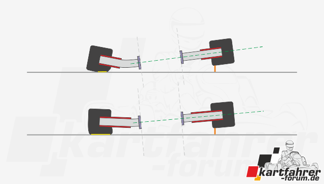

Achshärte und Radsterne
Ich habe etwas skizziert, es ist etwas übertrieben dargestellt damit man es grafisch besser erkennt. Ich habe in der Skizze auch absichtlich das Abheben des kurveninneren Hinterrades gleich viel dargestellt damit man den Unterschied besser erkennt.
Rot = Radsterne
Orange = Höhenversatz der VA durch Nachlauf
Gelb = Reifenaufstandsfläche
Nur so kann ich es mir erklären wieso das kurvenäussere Hinterrad plötzlich Grip verliert.
So ist es auch nachvollziehbar wieso Radsterne mehr Wirkung zeigen als die Materialbeschaffenheit der Hinterachse.
Rot = Radsterne
Es geht eigentlich nicht um das Abheben des kurveninneren Rades, sondern um dessen Grad der Entlastung,
damit bei sehr viel Grip auf der Strecke das "Ersatzdifferenzial" über den Schlupf des kurveninneren Rades wirken kann.
- Beiträge: 2279
Das ist mir klar mit der Entlastung damit das Kart "frei" laufen kann... ich spiele das Szenario im Kopf durch wenn beide Setups ausreichend genug das äussere Hinterrad entlasten und das Kart frei am Scheitelpunkt mit beiden Setups fährt, sagen wir mal bei beiden Setups ist das innere Hinterrad wenige Millimeter in der Luft am Scheitelpunkt.
Baut das äussere Hinterrad bei einer weichen Hinterachse mehr Grip auf oder nicht ? Ich gehe davon aus dass es weniger Grip im Scheitelpunkt aufbaut. Und genau dieser Augenblick ist das was mich interessiert, das andere ist mir klar.
Oder gibt es diesen Zustand gar nicht und es geht nur darum wie schnell das innere Hinterrad entlastet wird ?!
Man macht ja die Hinterachse elastischer, wenn man zu viel Grip hat, also viel Gummi auf der Strecke ist, noch mehr braucht man ja dann nicht.
Die Radlast am kurvenäußeren Hinterrad wird größer werden, gleichzeitig nimmt aber auch die Reifenaufstandsfäche an der Hinterachse ab,
weil ja das kurveninnere Rad keinen Kontakt mehr hat, da kann dann im Extremfall das Heck ausbrechen, wenn´s zu viel wird.
