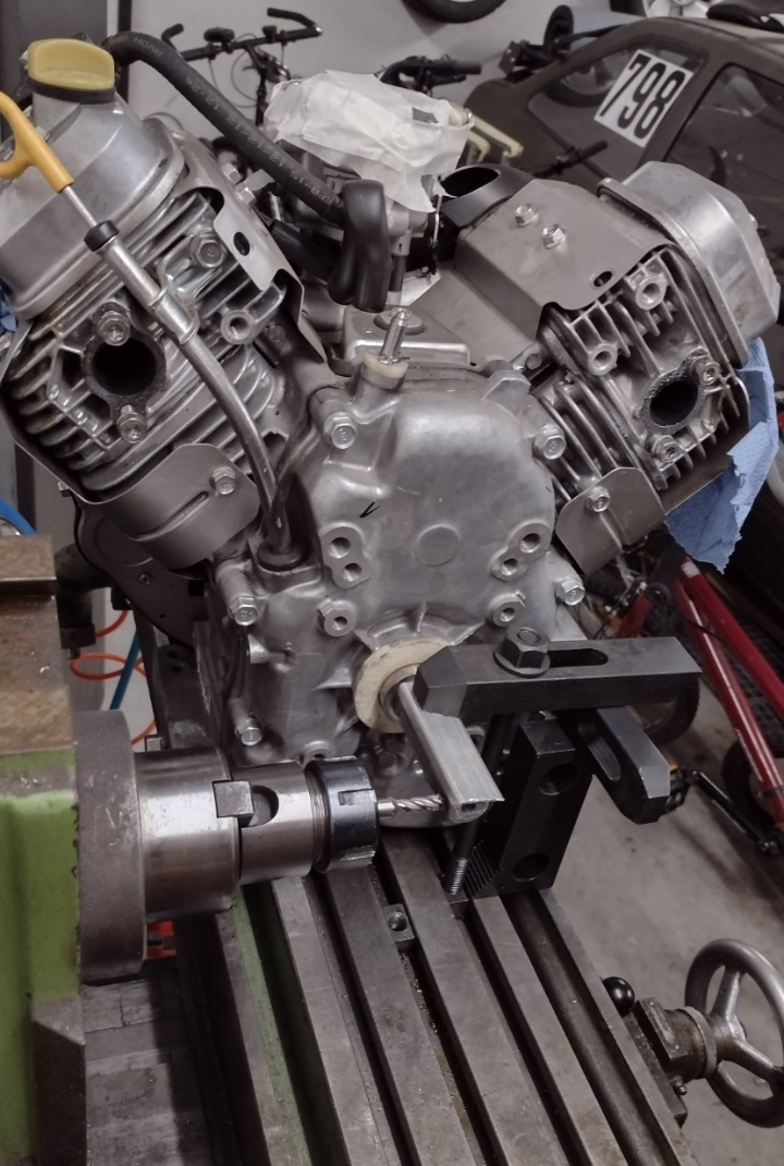

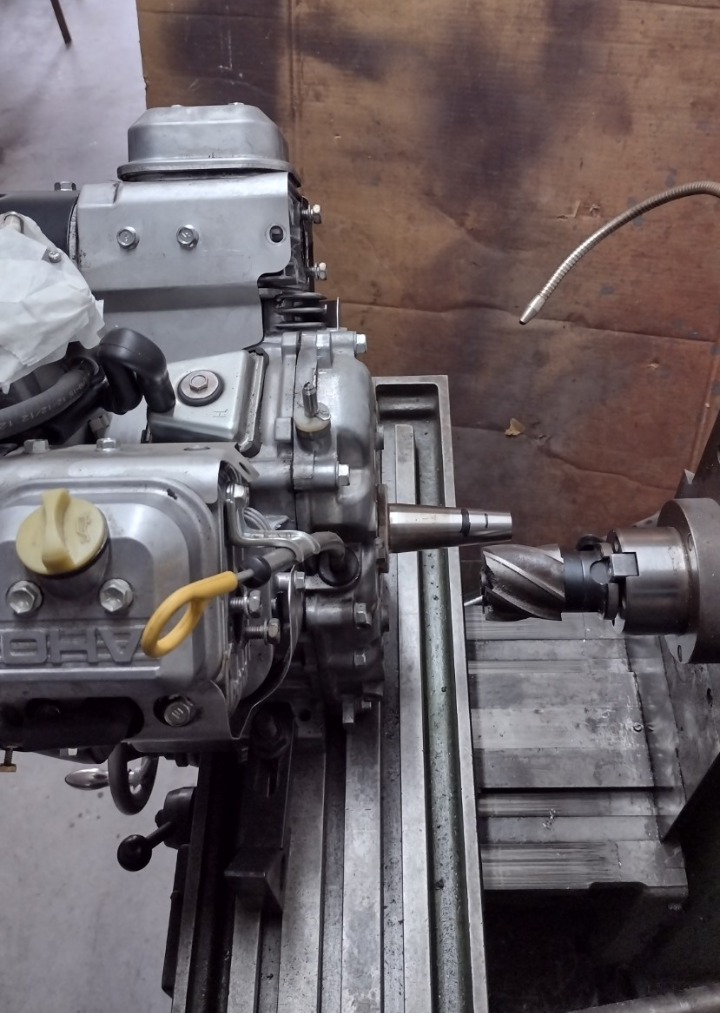

Kurbelwelle war konisch, wurde korrigiert. Im eingebauten Zustand, ich greife oft zu "unkonventionellen" Maßnahmen
[/quote]
Wie mans macht ist ja fast egal, hauptsache es wird zylindrisch und maßhaltig.
Bei welchem Durchmesser bist du da gelandet? Und Länge?
Eine konische Kurbelwelle habe ich auch noch hier liegen die ich umarbeiten müsste.

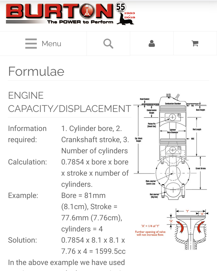

Übrigens beim Ventilhub gilt folgende Formel
Ventildurchmesser : 4
Ein größerer Hub bringt keine Steigerung des Gasdurchsatzes
Bei meinen 29mm Einlassventilen wären das 7,25mm, muss mal schauen was der Motor serienmäßig hat, denke aber in dem Bereich

Genau richtig.
Mit 1/4 des Ventildurchmessers ist natürlich nur eine Faustformel, wenn man sich aber mal überlegt wie groß die Zylinderfläche wird, die sich bei Ventilöffnung zwischen den Kanten am Ventilteller und Sitzring aufspannt, dann wird diese Zylinderfläche schnell größer als der Querschnitt des Ansaugkanals.
Dann versteht man auch, warum mehr Ventilhub nichts mehr bringt.
Wer das genau wissen will, braucht halt eine "FlowBench", also ein Gerät mit dem man Luft durch den Einlasskanal saugt, den Unterdruck (üblicherweise 28" Wassersäule ;( ) dabei konstant hält, und das Einlassventil Schrittweise weiter öffnet. Der Luftvolumenstrom wird dabei gemessen und so findet man diesen gewissen Punkt des maximalen nützlichen Ventilhubes.

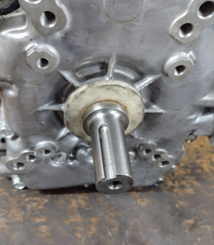

[quote='briggsTwin','index.php?page=Thread&postID=315285#post315285']Wie mans macht ist ja fast egal, hauptsache es wird zylindrisch und maßhaltig.[/quote]
[quote='briggsTwin','index.php?page=Thread&postID=315285#post315285']Bei welchem Durchmesser bist du da gelandet? Und Länge?[/quote]
Ja, ist gut geworden. Bin gelernter Zerspanungsmechaniker
Maßlich habe ich 25mm Durchmesser und 50mm Länge gemacht.
Nutbreite und Tiefe 7x4mm wie am GX390

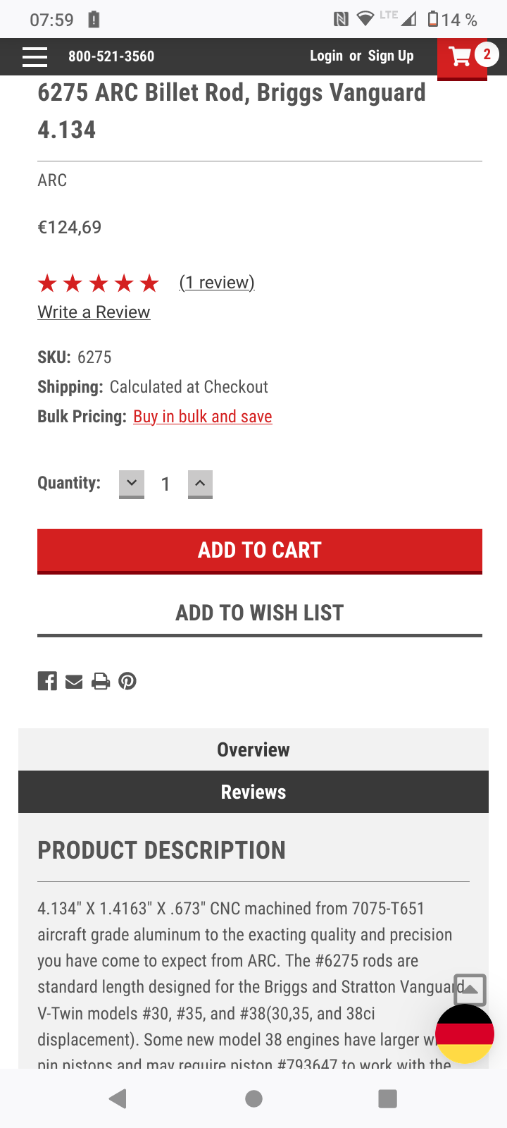

[quote='briggsTwin','index.php?page=Thread&postID=308377#post308377']Die Original Pleuel sind etwas leichter
[/quote][quote='briggsTwin','index.php?page=Thread&postID=308377#post308377']Durch die schwereren Pleuel muss die ohnehin nur mäßig ausgewuchtete Kurbelwelle neu gewuchtet werden. Da es ein 90° V2 ist, ist das Wuchtergebnis hervorragend!
[/quote]
Stimmt ja, Kurbelwelle muss beim Pleueltausch gewuchtet werden. Ist beim V2 nicht so einfach, weißt du da jemand?
Die Pleuel von ARC machen echt nen guten Eindruck.
Die würden sogar nach D liefern, wenn auch für 50€ Versandkosten. Also falls jemand Interesse an ner Sammelbestellung hat, einfach melden...
[/quote]

Doch, ganz einfach für Leute wie uns.
Zum Wuchten kannst du dir einen Dummy herstellen. Sehr schön hier auf youtube zu sehen. Die zwei Auflagen müssen natürlich gerade und in Waage sein. Eine 0,02mm/m Waage wirst du ja vermutlich haben.
Eine gute Erklärung dazu findet sich bei Wilfried unter der Rubrik Crankshaft blancing. Der 90° V-Twin ist ganz unten behandelt.
Beim Einbau der schweren Pleuel empfehle ich dringend, nicht am Hubzapfen Material abzunehmen sondern in die Kontergewichte Hartmetallzylinder einzubauen um auf das nötige Gewicht zu kommen. Testweise Magnete ansetzen um zu bestimmen wieviel Masse fehlt. Aus der Differenz der Dichte ergibt sich dann, wie groß man das Loch bohrt, das dann mit HM gefüllt wird. Ein Schweißpunkt reicht um das Herausfallen zu verhindern.
Wie gesagt, unter der Annahme dass Briggs vernünftig dynamisch gewuchtet hat, reicht eine symmetrische, statische Nachwuchtung.
Pleuel habe ich noch ein paar Sätze für den 18HP. Ich kann nicht sagen ob die hinsichtlich Bohrung und Länge auch in den 16HP Motor passen. Könnte man bei Bedarf mal ausmessen.

Anbei Angaben von ARC zum Vergleich
Vielleicht kommen wir ja ins Geschäft, ich schreibe dir mal ne PN
