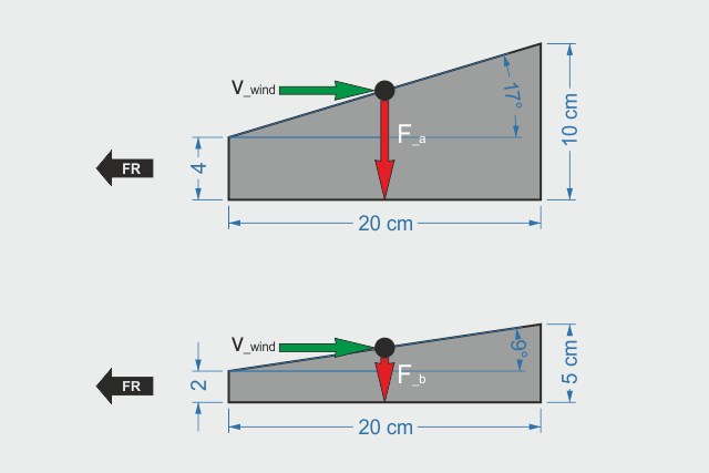

Super das wir so jemanden wie dich hier im Forum haben.
Ich spiele mit dem Gedanken eines vereinfachten Modells, dazu habe ich eine Skizze erstellt zwei vereinfachter Frontspoiler.
Mir geht es vorerst darum zu erfahren ob Frontspoiler und Windschild eine Kraft erzeugen können die im Fahrbetrieb das Kart nach unten drücken. Und ob diese Kraft so gross ist das sie eine Rolle für die Ballance des Karts spielen könnte.
Damit das rechnen einfacher ist nehmen wir an der Frontspoiler ist 100cm breit und von oben betrachtet gerade und nicht zu den Räden hin gebogen. Also einfach ein Brett mit einer schrägen Fläche drauf.
v_wind = 22 m/s
Druckbeiwert = 1,0
Luftdichte (p) = 1,2 kg/m2
Wieviel Druck erzeugt so ein Spoiler in Richtung Boden dann ?
F_a = 29,0 N ?
F_b = 14,5 N ?
Ich habe rein die Stirnfläche zur Berechnung herangezogen, ohne den Winkel der Schrägen einzubeziehen.
Ich weiss dass das Thema sehr komplex ist, das hier die Form des Keiles als auch die Höhe der Unterkante des Keiles zur Fahrbahn eine Rolle spielt. Das würde ich vorerst ausser Acht lassen um die Grundlagen zu verstehen.

- aero.gif (12.06 KiB) 1998 mal betrachtet
