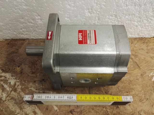

Hier schonmal ein Bild von der Pumpe...
Baugröße 3060.
Baugröße 3060.

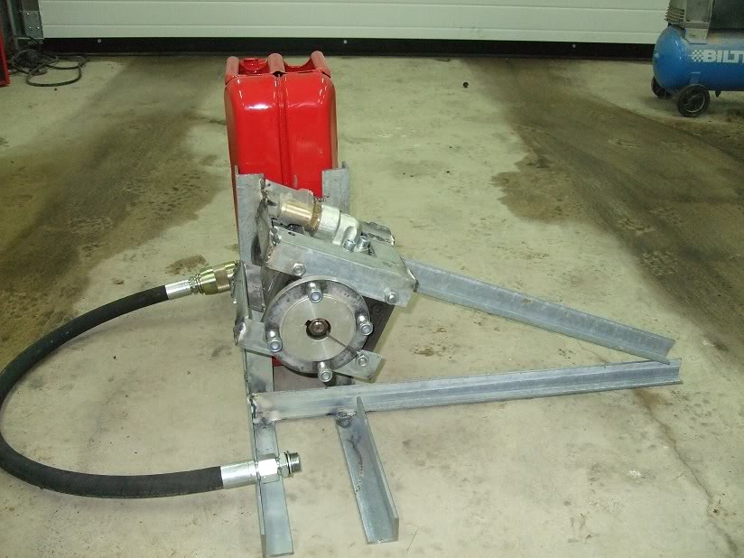

Hier mal ein einfacher Aufbau, aber geht wohl in die Richtung die du anstrebst ?
- hydraulik_dyno2.jpg (114.64 KiB) 2871 mal betrachtet
- hydraulik_dyno.jpg (99.66 KiB) 2876 mal betrachtet

Richtig. Das ist genau das Prinzip.
