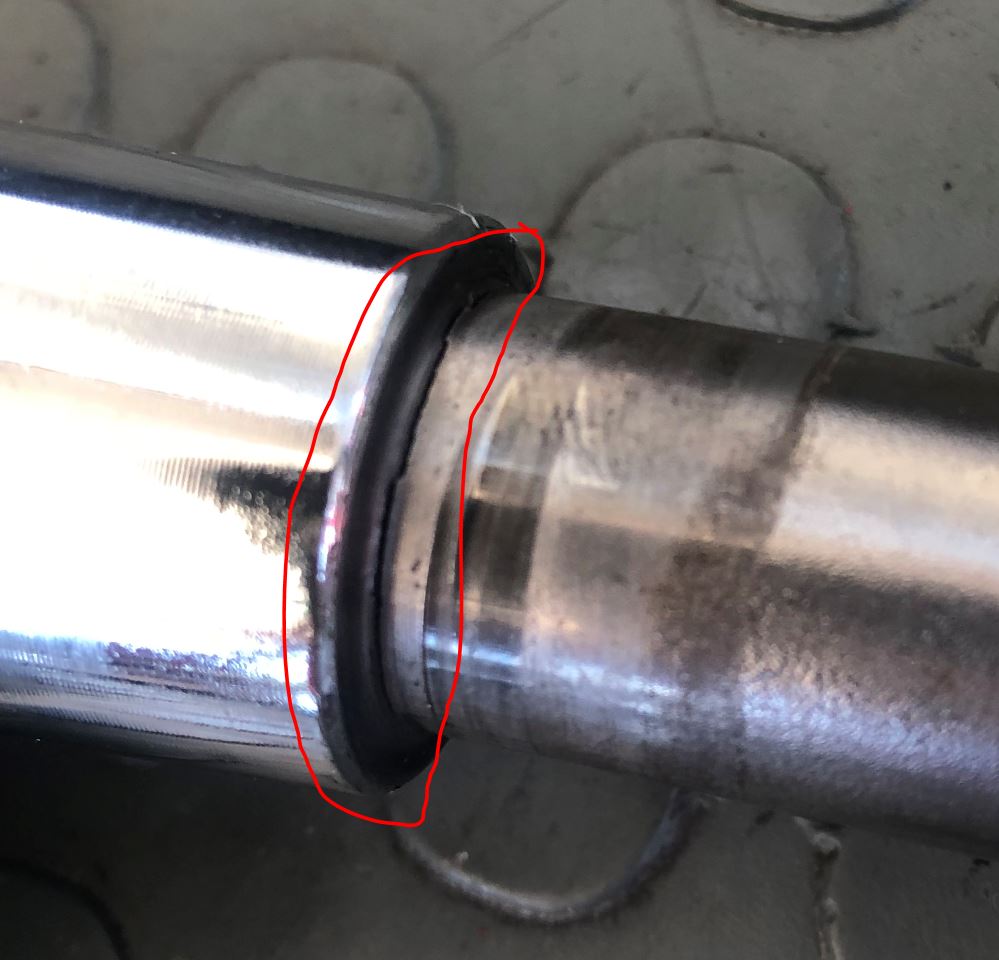

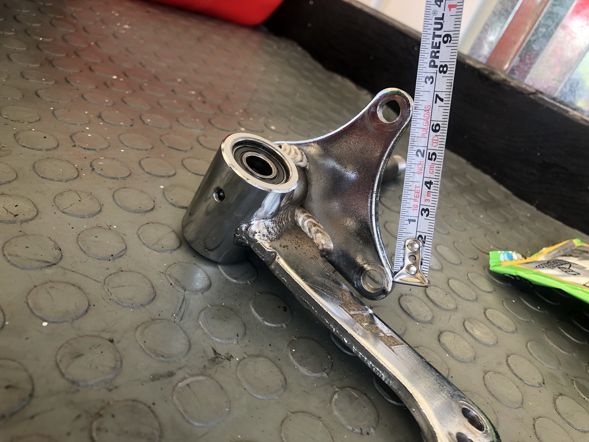

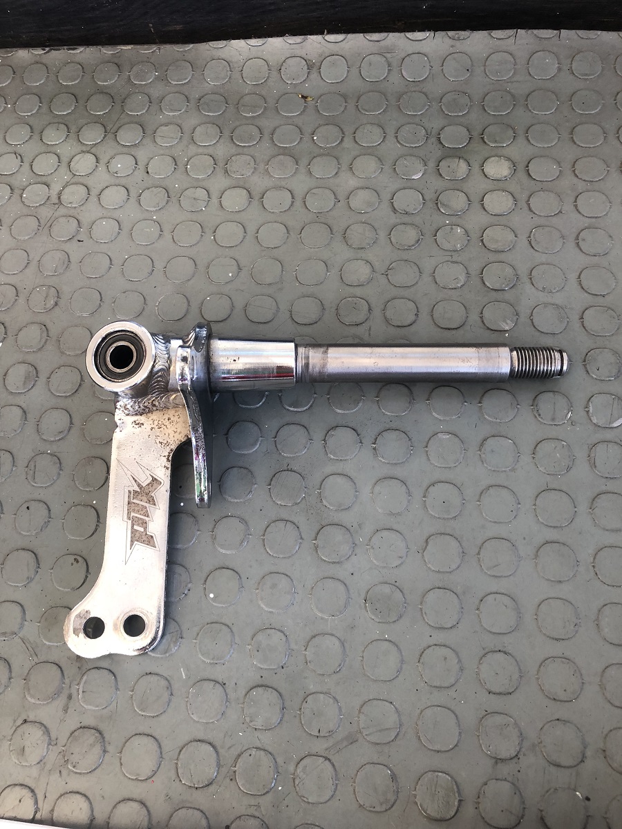

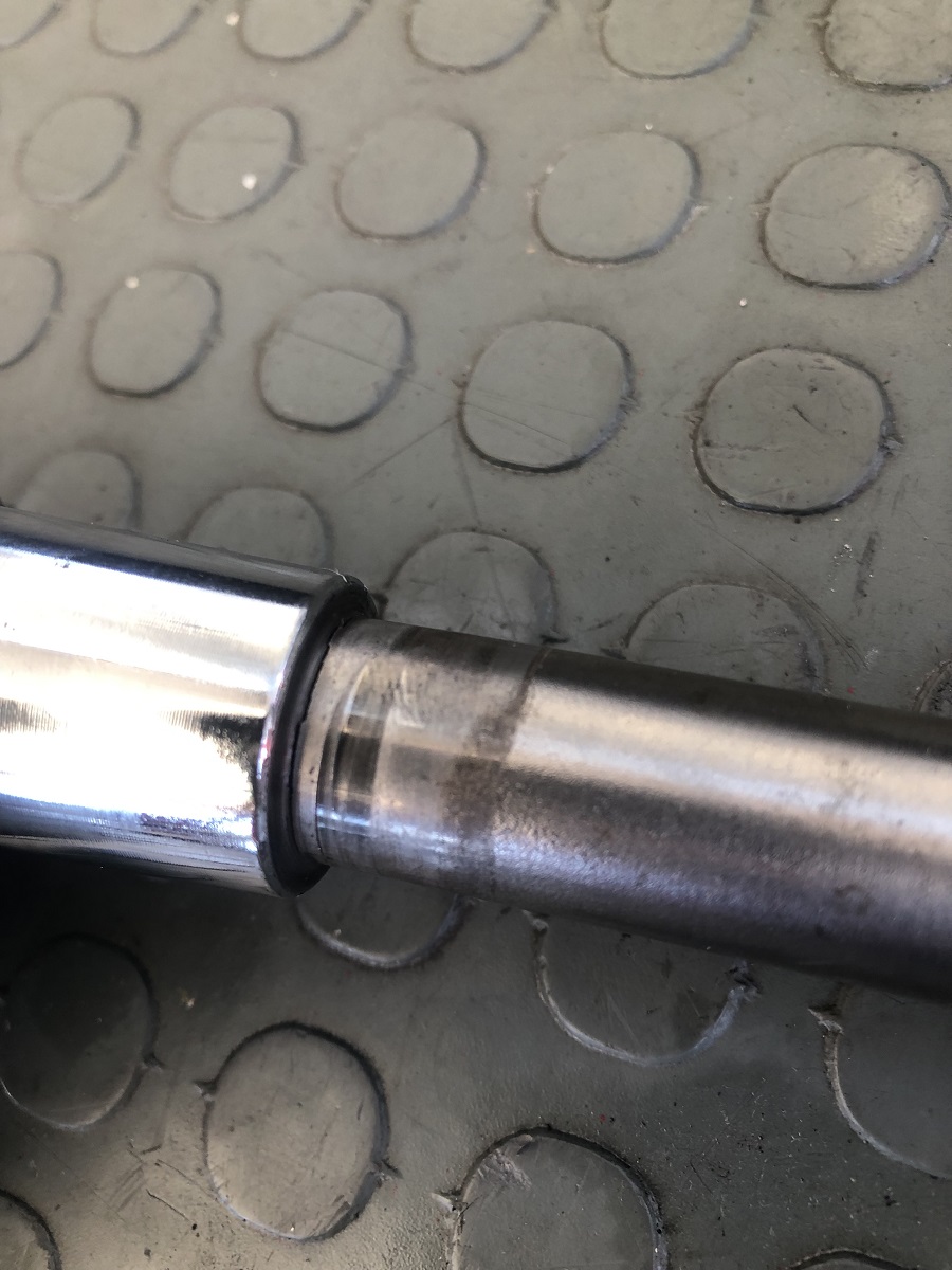

Ergebnis: Achsschenkel ist rundherum angebrochen und durch mein Gewicht hat die Scheibe am Sattel geschliffen. Das ganze muss auch schon während der letzten Runde im Rennen gewesen sein (Fehlt bisschen was an Material). Habe aber super Glück gehabt das das nicht während der Fahrt gebrochen ist.
Jetzt bin ich auf der Suche nach einem Ersatzteil, hier in Mexico, aber auch in Deutschland (möchte einen Satz kaufen). Kann mir da wer helfen wo ich das her bekomme? Der Durchmesser der Radaufnahme ist wohl der alte (kleinerer Durchmesser).

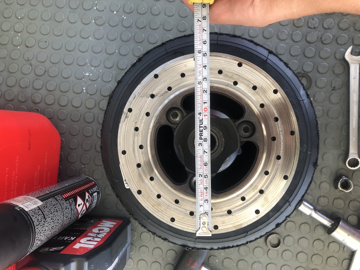

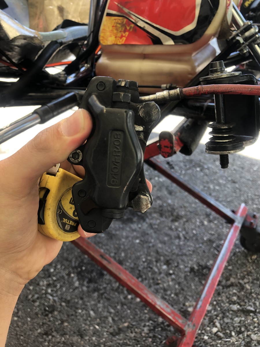

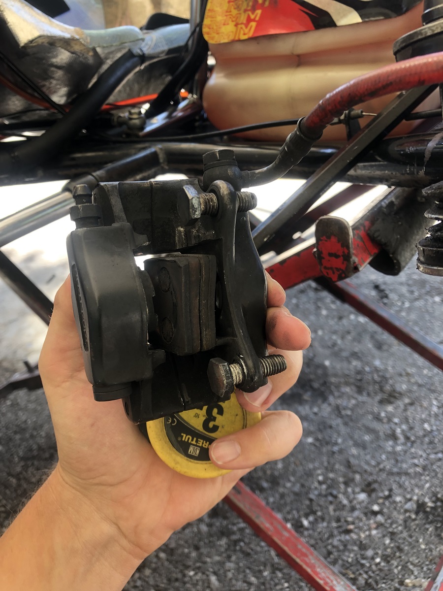

Des Weiteren, kann mir einer sagen, was für eine Bremse ich habe? (Brauche 2 Scheiben neu, 2x Revisionskit der Sättel und Beläge), achja die Bremspumpe möchte ich auch tauschen. Hat hier jemand eine Alternative gegenüber CRG für 2x 190€?

Jetzt machst mal Bilder von der Bremse , und wo sind die Achsschenkel gerissen ? Ich kann auf den Bildern nix erkennen .
Beim Achsschenkel gibt es verschiedene Neigungswinkel , du kannst mal schauen ob eine Gradzahl drauf steht . Ansonsten ist der Durchmesser des Bolzens wichtig und natürlich muss die Aufnahme für den Bremssattel zu deiner Bremse passen .

Sieht nach VEN 04 aus , da findest du noch Teile .
Hauptbremszylinder kannst du auch andere nehmen , z.b. von RR :
https://www.mondokart.com/de/chassis-zu ... rtank.html
Nochmals zu den Achsschenkeln , du musst auch schauen das die Radnaben nicht ausgeschlagen sind . Also insgesamt fraglich ob sich eine Reparatur lohnt oder Du besser ne neue komplette Bremse von RR kaufst .

Super vielen Dank! Sind die Lochabstände immer 35mm?
Der Durchmesser des Schenkels ist ~18mm, eine Gradzahl ist nicht drauf (siehe Foto).
Die Radnabe sah noch gut aus, danke aber für den Tip, schaue ich mir nochmal an.
