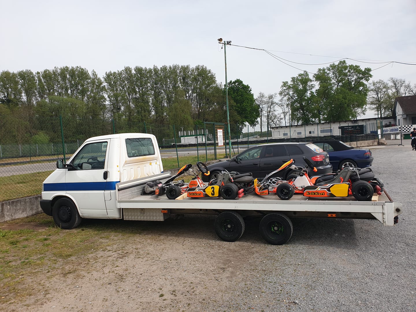

hab neu mit den Rennkarts angefangen und bin gerade am überlegen wie ich diese am besten transportiere.
Da ich viel mit Autos zu tun habe, besitze ich einen T4 Abschlepper. Dieser soll für 2 Karts + Kartsachen herhalten. Im Bild die erste Fahrt mit hölzern unterlegt, ist aber nur für die heimfahrt gedacht gewesen
Wie müßen die Karts aufgenommen werden? Ich habe jetzt gehört diese sollen nicht auf den Reifen stehen, da sonst die Radlager kaputt gehen? Sollte jetzt ein Rahmen gebaut werden, der die Karts am Rahmen aufnimmt - so zumindest mein Plan. Habt ich von so Aufnahmen Bilder? Darüber oder darunter sollte dann noch ein Fach für die Teile kommen. Mir geht es erst mal nur um die richtige Kartaufnahme, da diese ja dann verspannt werden müßen.
MfG
Sven

Du kannst es schon mit den Holzstaffeln transportieren, eine eigene Vorrichtung ist nicht notwendig.
Lege diese aber nur etwas enger zusammen (vorne beim Tank und hinten kurz nach dem Sitz) und spanne das Kart direkt bei den Holzsstaffeln am Chassis nieder.
Du kannst aber das Kart auch wie einen PKW auf die Räder stellen und über die Rädern niederzurren, aber ja nicht am Chassis da es sich schnell verbiegt.
Zuhause in der Werkstatt sollte das Kart dann aber nicht auf den Rädern die ganze Zeit stehen, am Kartwagen, ebener Holzplatte (Räder abmontieren damit es nur am Chassis aufliegt) oder eben auf deinen Holzstaffeln geht auch.
