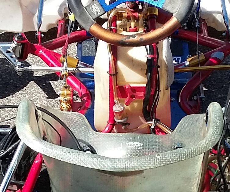

Hast du noch einen Zusätzlichen Benzinfilter in der Leitung ? Wir haben die Erfahrung gemacht das die meisten Zubehörfilter nicht genug Durchsatz haben und man so öfter Probleme auf langen geraden hat mit stottern hat.

habe den original Rotax- Benzin- Filter drin Richtig montirt,der pfeil richtung Benzinpumpe.
kann eine neue einbauen.
Bild dint als beispil, von Aktuele KK01 habe kein Foto, Benzinleitung noch besser verlegt.

- rotax benzin filter.jpg (147.22 KiB) 749 mal betrachtet
