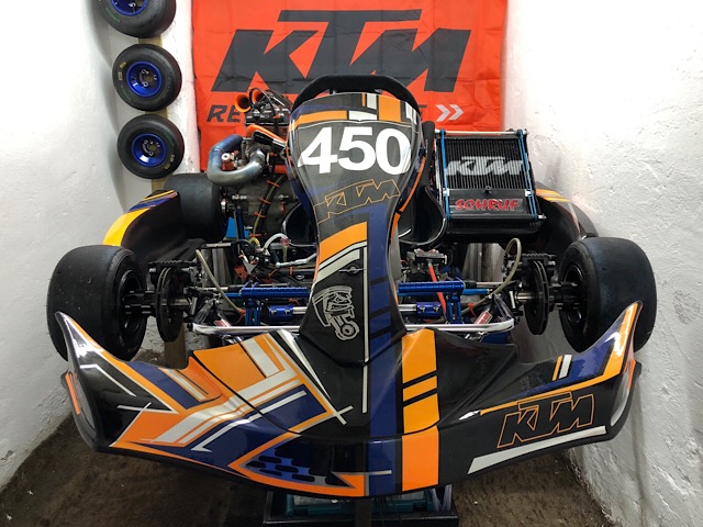

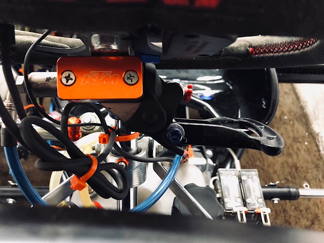

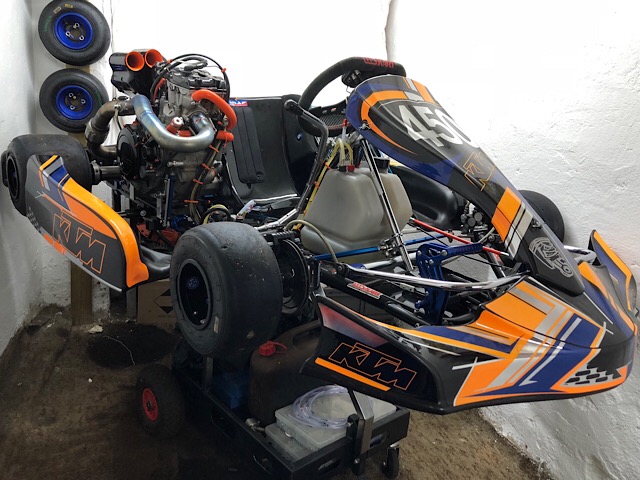

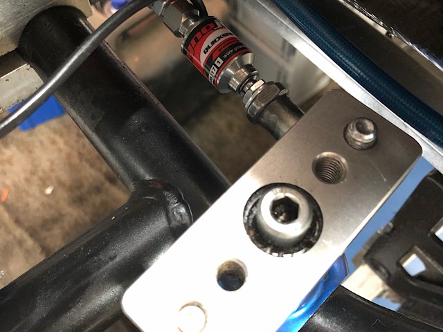

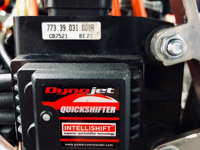

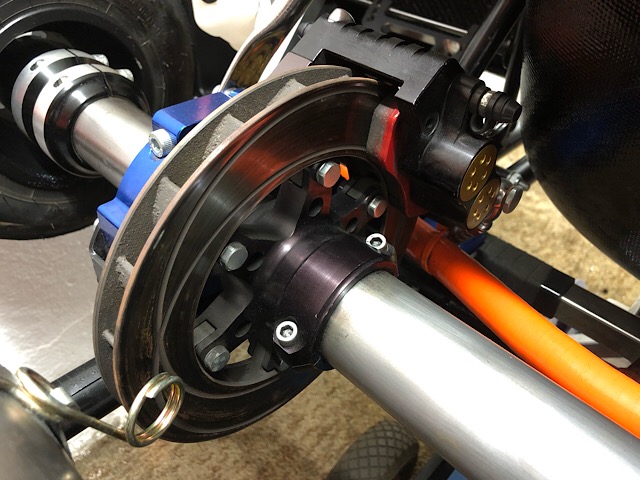

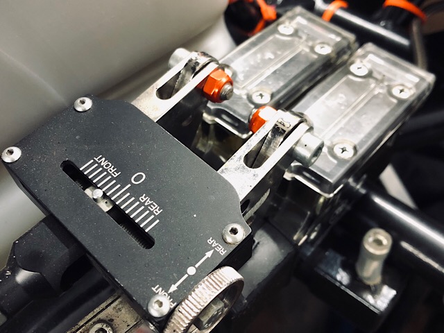

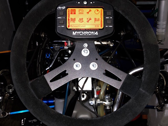

Hallo Leute! Hier die gewünschten Fotos von meinem Kart. Fährt super ist schnell und macht richtig Spaß! Grüße Martin
- CD6C1088-7E85-4B59-8262-6FF4CB3A4C9C.jpeg (102.58 KiB) 1371 mal betrachtet
- 996B7AA6-A96E-4EDC-8C5A-D510D3AF49BA.jpeg (96.2 KiB) 1378 mal betrachtet
- 2667A56D-92C1-416C-B76C-C16161B25553.jpeg (107.3 KiB) 1394 mal betrachtet
- 4BFC92FE-C8C7-4E0A-AC2B-694FE30F32E2.jpeg (112.23 KiB) 1411 mal betrachtet
- 7A0A1A7D-B8B5-4BF9-B9F0-C6D783F385CB.jpeg (115.66 KiB) 1445 mal betrachtet

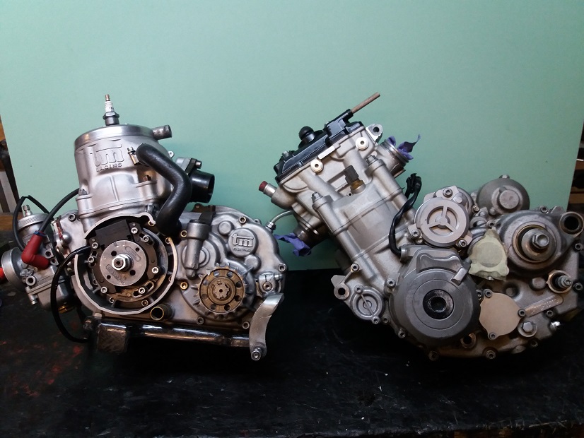

Hier ein Größenvergleich TM - KTM 350 SX-f
Der Motor hat 58 PS, Einspritzung, abgeregelt bei 13500U/ min
Grüße Ludwig

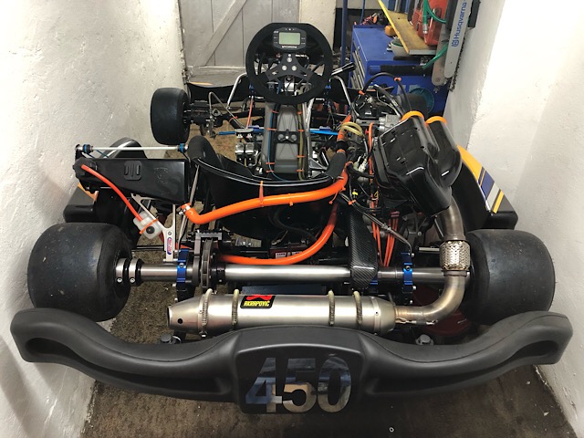

Bei mir hat sich einiges getan, ich habe nun einen aktuellen Heckauffahrschutz aus Kunststoff montiert und dank der Hilfe von Ludwig auch am Gewicht eingespart. Mittlerweile sind sämtliche Halter der Seitenkästen und der Spoiler aus Carbon und in den nächsten Tagen folgt auch noch eine Bodenplatte aus diesem edlen Werkstoff. Ein neues Lenkrad habe ich mir gekauft und technisch gibt es auch ein kleines Update, ich habe das Glück gehabt einen KTM Werkskrümmer zu bekommen der ist zwar auch wie mein derzeit montierter aus Titan hat aber eine Powerbomb und ist genauer verarbeitet.
