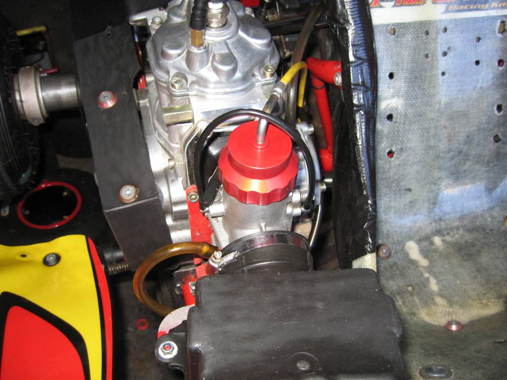

also am motor vom max ist ein extra anschluß der sitzt vor der zündkerze da ist im moment eine madenschraube eingeschraubt da gibt es einen extra sensor für max motoren bei jedem händler da must du nicht extra den wasserschlauch teilen
am oberen rand vom bild sieht man den sensor messing mit einem sechskant für einen 10er schlüssel u schwarzer kunststoff
- IMG_0664.jpg (98.38 KiB) 703 mal betrachtet

Endlich einmal ne gute antwort. THX für deine Antwort- Jetzt komme ich drauss.
