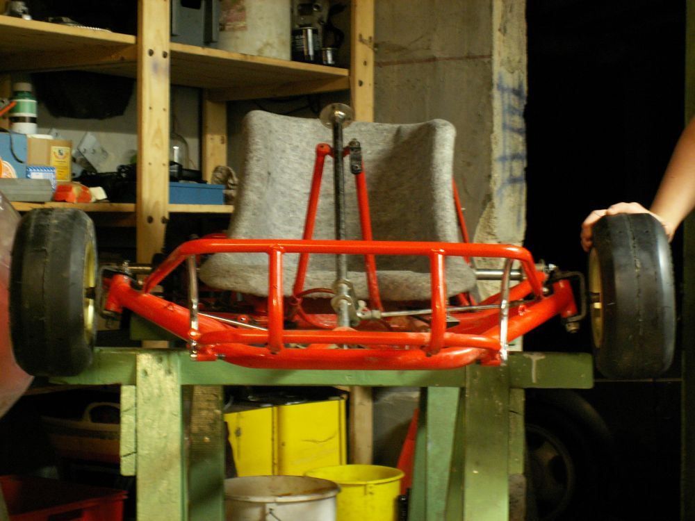

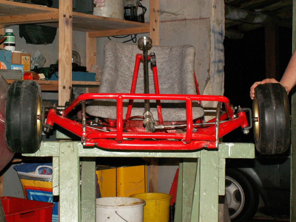

Habe ein paar Fotos gemacht-is aber leider nich so besonders gut zu
erkennen,das das rechte (in Fahrtrichtung linke)Vorderrad krumm is. ;(

Das hats aber ganz schön erwischt!
Hoffe das du es wieder hingrigst!
