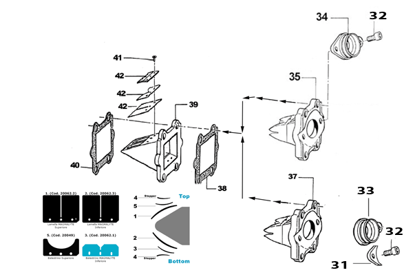

Meinst du den Gummiflansch (Bild 33, 34) oder den Membrangehäusedeckel (Bild 35, 37) ?
http://www.prespo.de/shop/motoren-tm/ersatzteile-kz-10/membrangehaeuse-kz-10/
Beim Membrangehäusedeckel ist die Auflagefläche für den Gummiflansch in einem vorgegebenen Winkel plan gefräst, also könnte man den (wie es bei dir der Fall war) um 180 Grad verdreht einbauen. Beim Gummiflansch habe ich keinen Winkel festgestellt (bei den zwei die ich hier habe), falls du einen mit einem Winkel hast könntest du mir ein Foto davon schicken bzw. weisst du von welchem Motor der ist ? Ich würde das nämlich aus Interesse austesten wollen.
Wenn der abgewinkelt ist müsste er auch geringfügig länger sein als ein gerader ?

Es ist der Aluflansch, Abbildung 35 bzw. 37. Hab 2 Bilder gemacht von dem Flansch alleine und am Motor montiert. Motor ist ein KZ10 Preperato.
Falls du dich fragst, wo der Membrankasten ist - der wurde außen abgefräst und in den Ansaugkanal eingepasst. Somit ist der Ansaugweg noch kürzer, das erklärt bei mir auch den schlechten Durchzug und die hohe Spitzenleistung.
Angeblich wurde der Motor auf der EM in Holland gefahren. Ist jedenfalls stark bearbeitet. Zuletzt hatte ihn Daniel Mazur in den Händen, seitdem geht das Teil Sahnemäßig.
Der Flansch auf dem Foto istvon einem K9. Soweit ich weiß, passt der aber auch auf die späteren Motore. Falls du Interesse hast - schreib mir ne PN, kannst du haben. Mit annähernd neuem Gummiflansch.
Preislich werden wir uns sicher einig. Der dazugehörige Kunstoffeinsatz zwischen dem Gehäuse und dem Membrankasten ist auch noch dabei. Der Winkel müsste 20° sein.
