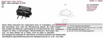

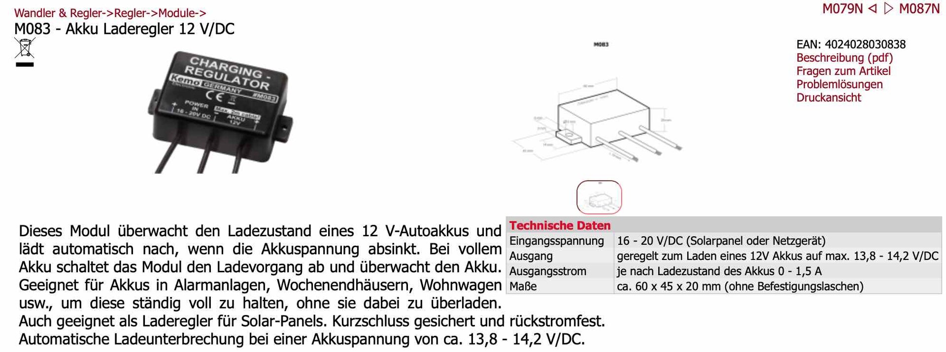

Was ist mit kleinen Ladereglern wie Kemo M083 (DC12V 1,5A) ?
Aus der Anleitung geht jedoch nicht hervor wieviel Eingangsstrom er aufnehmen kann.

Beitrag von AhmadKäse98 »
Klar wird es nicht dabei stehen weil solange die Eingangs u. Ausgangs Spannungen konstant bleiben, ist der Eingangsstrom gleich Ausgangsstrom, da die Leistung ungefähr konstant bleibt.
