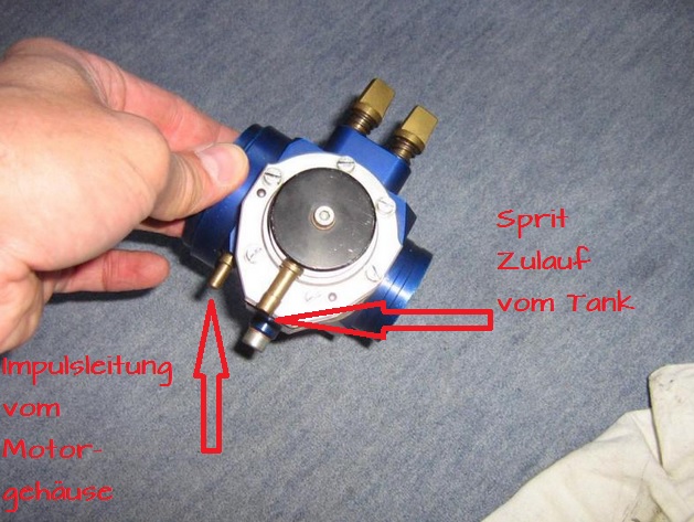

Was ich auf diesen Dunkelfotos sehe, das ist ja ein Membraner, Also hat er wenn kein Impulsloch im Membrankasten zum Kurbelgehäuse da ist, dann ist am Motorgehäuse irgendwo ein Stutzen wo der Unterdruckimpuls zum Vergaser, bzw. der eingebauten Spritpumpe, der kann die Stärke eines Spritschlauchs haben, der kann auch transparent sein...kann aber auch ein schw. Unterdruckschlauch sein.
Der Schlauch der vom Tank kommt....3 x raten, kommt auf den Ansaugstutzen. Glaube nicht das so ein Vergaser einen Rücklauf hat, dann wäre noch ein Schlauch da.

hat 3 Anschlüsse
und am Kurbelgehäuse hab ich nach der Membran auch nen Anschluss

ich hatte es dir PN ja shon gesagt......es gibt nur 2 Anschlüsse.....wo bitte schön...ist der 3te Anschluss.

meiner hat 3 Anschlüsse!
evtl Überlauf??
