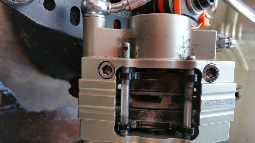

So ich habe passende Edelstahl-Schrauben bestellt.
Leider kriege ich keine Mutter drauf weil der Abstand vom Sicherungsbolzen(Schraube) zur Bremszange zu klein ist.
Ich bin wieder für alle Hinweise offen.
Auf den Bildern sieht man auch gut was ich meine. Diese Ringsicherungen beschädigen halt Eloxierung und sind in meinen Augen mega unpraktisch.
Was wäre denn mit solchen Klappstiften? Ich bin mir halt nicht sicher ob die Sicherung den Fliehkräften standhalten?

Besorg dir eine Dose Sicherungsdraht aus dem Flugzeugbau (kostet nicht viel, reicht ewig) und sichere die Bolzen durch eine gemeinsame Rödelung. Wir fahren seit Jahren so, auch Wettbewerb, und hatten noch nie Probleme.
