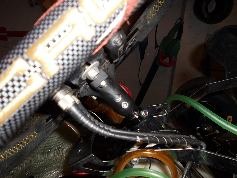

Hier ist die Möglichkeit eine zweite Schraube zu verbauen bereits vorgesehen.
Abgewinkelte Aufnahme von meinem CRG

Auf gut Deutsch: Das es beim Kart schon seit 40 Jahren so gemacht wird, ergibt nicht das es ausreicht. Da denk ich bloss an die Bremsen ,die in den 90ern u frühen 2000ern immer noch nen standard hatten das mans nicht glauben kann.
Da gibt es mehrere Beispiele für......und ganz besonders diese Schraube. Die reicht eben nicht. Kann nich zählen wie oft ich die schon festziehn musste weil ich ab u zu ja auch was mitkrieg,beim Fahren u mich über das seltsame Gefühl beim lenken wunder.
Im Fahrerlager danach guck ich u stell ma wieder fest: Schraube lose.....
Ich hab da nix geändert u ne gute Mutter drauf u ausserdem gibts am 125er ne mech Wippe ,deren Drehpunkt auch daran ist. Aber beim 450er ist alles original u geht auch mal los...ab u an.
Ich konrolliere die jetzt immer.Nicht jeden Turn....aber auf jeden Fall 2-3 mal am Fahrtag. Und meist ist sie ein wenig anzuziehn.
Ist ne bekloppte Lösung für so leistungsfähige Karts wie heutzutage. So seh ich das.
Frage zur Befestigung der Lenradnabe auf der Lenksäule
Also ich musste diese Schraube noch nie festziehen 8|
Schon mal an Loctite oder so gedacht?
