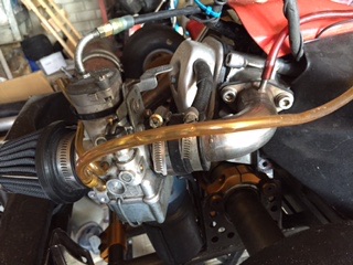

Der unterdruckschlauch ist ein normaler benzinschlauch, transparent.
Er ist an dem edelstahlkrümmer an dem der vergaser sitzt.
Könnte nachher auch Fotos machen. Sollte eigentlich alles richtig angeschlossen sein, werde es aber
nachher auch noch mal in Ruhe kontrollieren.

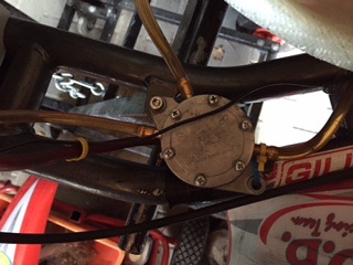

Hier mal 2 Bilder !
Wenn ich am unterdruckschlauch Puste und ziehe pumpt die Pumpe, scheint also ok zu sein !

Na du hast einmal im Tank das Pendel der Schlauch mit dem Gewicht und das ist die saugleitung und dann den Rücklauf der endet ganz oben am Tank.
So und als Unterdruck Schlauch würde ich auf jeden Fall einen Gewebeschlauch nehmen denn ich habe die Erfahrung gemacht das der normale Schlauch wenn er warm wird sich mit dem Impuls leicht zusammen zieht und dann kommt nicht mehr viel bei der Pumpe an.
