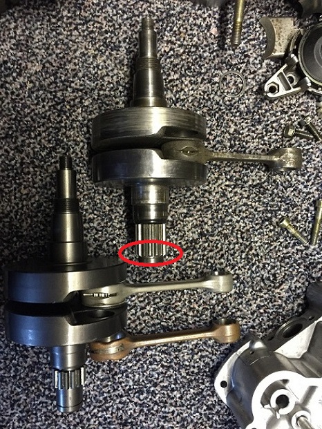

Ich habe heute meinen Motor mit der neuen Welle zusammen gebaut. Jetzt gibt es aber das Problem, dass ich das Wasserpumpenrad nicht montieren kann. Ist ja keine Keilverzahnung auf der neuen Kurbelwelle oben! ?(

Die Kurbelwellen unterscheiden sich schon, kann ich mir nicht nicht vorstellen das die neue passt.

Steht aber auf der Rotax Homepage, dass sie Rückwärts kompatibel ist.
Außerdem müssen die neuen Motoren ja auch die Wasserpumpe irgendwie antreiben!

Von den Bildern her hätte ich halt gesagt die passt nicht, aber wenn Rotax sagt die passt dann werden die auch wissen wie. Ich würde einfach zum Versuch eine Mail an Rotax schreiben.

Stahl und Plastik -> Wapurad . Das macht es aus. Meiner hat Plastik , aber auch die Metall Zahnräder und die neue Kupplung dran.

Das sollte Rotax aber auch so dazuschreiben! Außerdem wie funktioniert das mit den Stahzahnrädern. Die haben keine Zwischenräume wo das Zahnrad eingreifen kann.

Lässt sich denn an der alten Kurbelwelle (mit langer Verzahnung) wie oben auf dem Foto die neuen Metallzahnräder problemlos nachrüsten?
Oder ist die Verzahnung dafür zu lang und man braucht in jedem Fall die neue Version Kurbelwelle?
Hab hier noch eine gute alte Welle mit langer Verzahnung, bin mir aber nicht sicher, ob man die neuen Metallzahnräder und das Antriebsrad für die Wasserpumpe da überhaupt montieren kann.

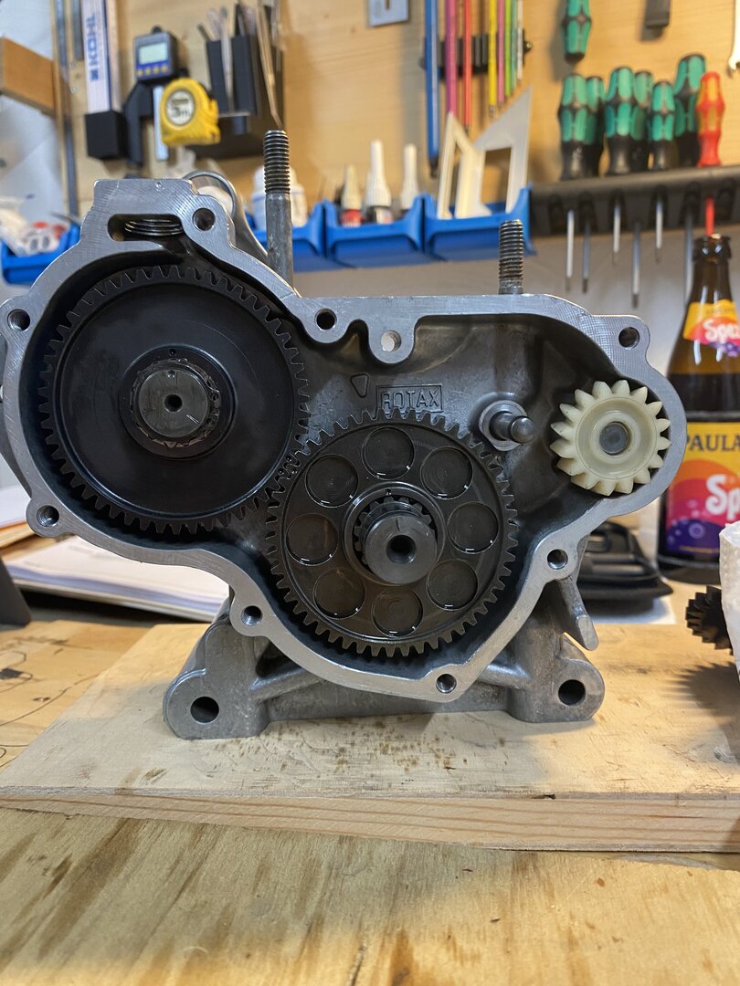

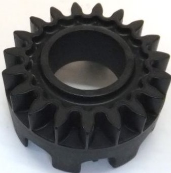

Theoretisch geht das neue kleine 19Z Zahnrad aus Kunststoff hier doch gar nicht drüber her, weil die Verzahnung im Weg ist (s. Markierung) ?

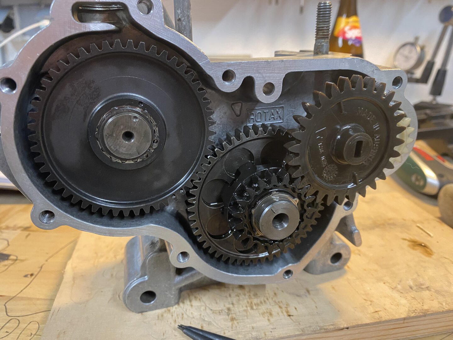

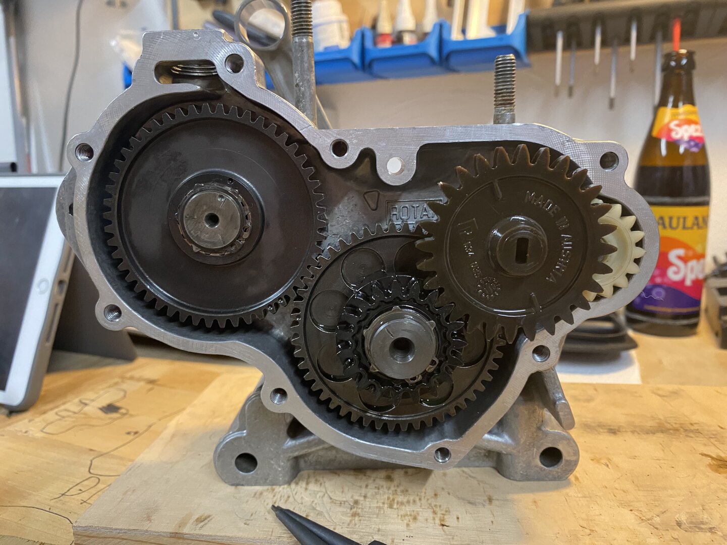

habe bei meinem Rotax Max gerade eine neue Kurbelwelle verbaut. Die Verzahnung ist sicher zu lang um das kleine Antriebsrad der Wasserpumpe zu verbauen.
Vielleicht kann man auf den Fotos erkennen, dass die Verzahnung mit dem Metallzahnrad abschließt.
