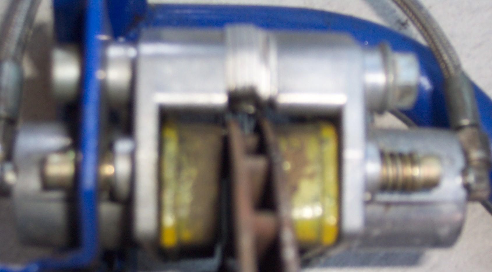

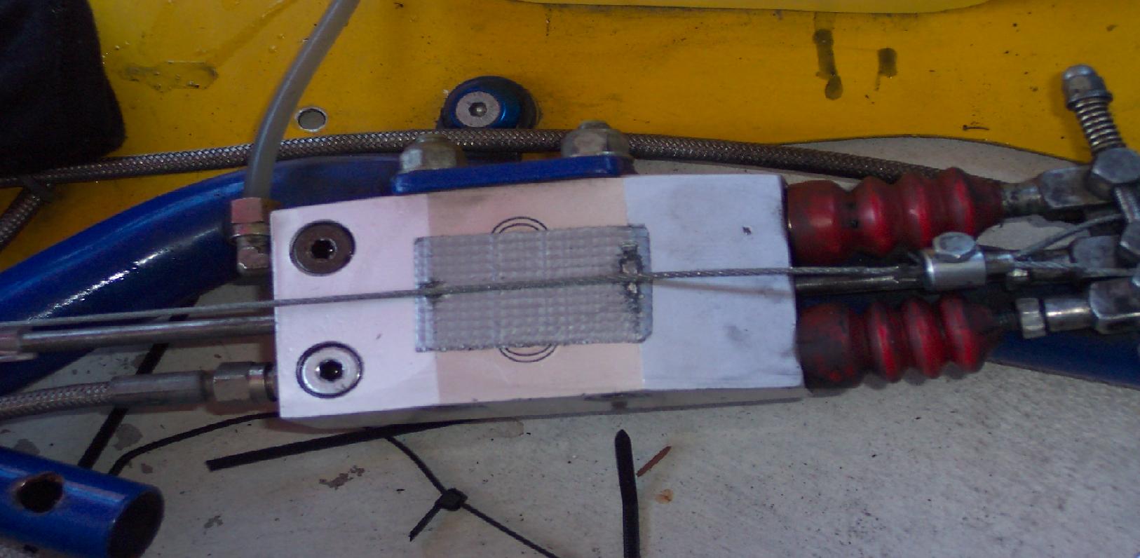

das ist meine bremse und da soll luft drinnen sein welchen hauptbrtemszylinder ist das und welchen kann ich mir kaufen weil ich denke das der kaputt ist

pehe hab ich gemacht mit der suche kam nicht raus
sind nur imbus schraube im sattel und imbus im hbz
