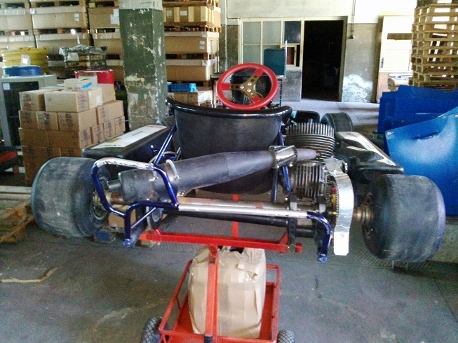

Worauf muss ich denn achten, wenn ich mir ein HAS bestelle? Nur Rohrdurchmesser und Breite?
Neuer Kart Besitzer :) - ES LEBT!
wenn es ein Epoch, mit ovalen Rohren, ist: garnicht.
Dafür gibt es keine Adapter für das Rohr.
Kannst du nur selber bauen-

Bei ovalem Rohr wirds natürlich wirklich nicht leicht,da musst du dir was basteln.Ansonsten brauchst du nur auf Abstand und Durchmesser achten.

So, Kart ist angekommen
Ist also ein CRG Epoch Rahmen (ovale Rohre). Dann kann ich also irgendein HAS nehmen der 140 breit ist und dann halt selbst eine Aufnahme
basteln.
Wo genau wird denn normaler Weise die HAS angeschraubt?
basteln.

An den hinteren Rohren die bei der Hinterachse auslaufen.
Ist gar nicht so schwer da ein HAS ranzumachen.
Motor kontrollieren. Kolbenmas nachschauen und Lager kontrollieren.
Vergaser und Düsen reinigen. Tank und Schläuche auf Partikel kontrollieren.

Bei ovalen Rohren wird das eher schwierig da was zu "basteln", geh mal an ne Bahn und schau dir an wie die Dinger befestigt werden.

Also .
Das einfachste ist, wenn du Rohre im Ø30mm kaufst. Diese an den Ovalen Ausgängen anschweißt.
Unter der Schweißung eine Platte für die Stabilität mit Ranschweißen. (4-5mm dick)
Dann den Standard KG HAS mit Montagekit 30mm bestellen.
Die Rohre müssen auf jedenfall genug lang sein. Die heutigen Chassis sind viel länger als Deines. Sonst drückt der HAS auf die Gummis.

Auf Bild 3 ist doch dieser Chrombügel zu sehen welcher auch als Auspuffhalter benutzt wird.
Der muß ja auf der anderen seite auch fest gemacht sein an dem Rahmenrohr.
Das würde ich annehmenfür den Has.
Da sollten wenn du glück hast auch schon Gummis drin sein.

Also in den Rahmen geht hinten halt wie du schon sagst der Bügel rein. Kann ich da nicht direkt oberhalb der Verschraubung das mit einer besseren Schelle festmachen?
- Kart hinten.jpg (144.68 KiB) 1081 mal betrachtet
