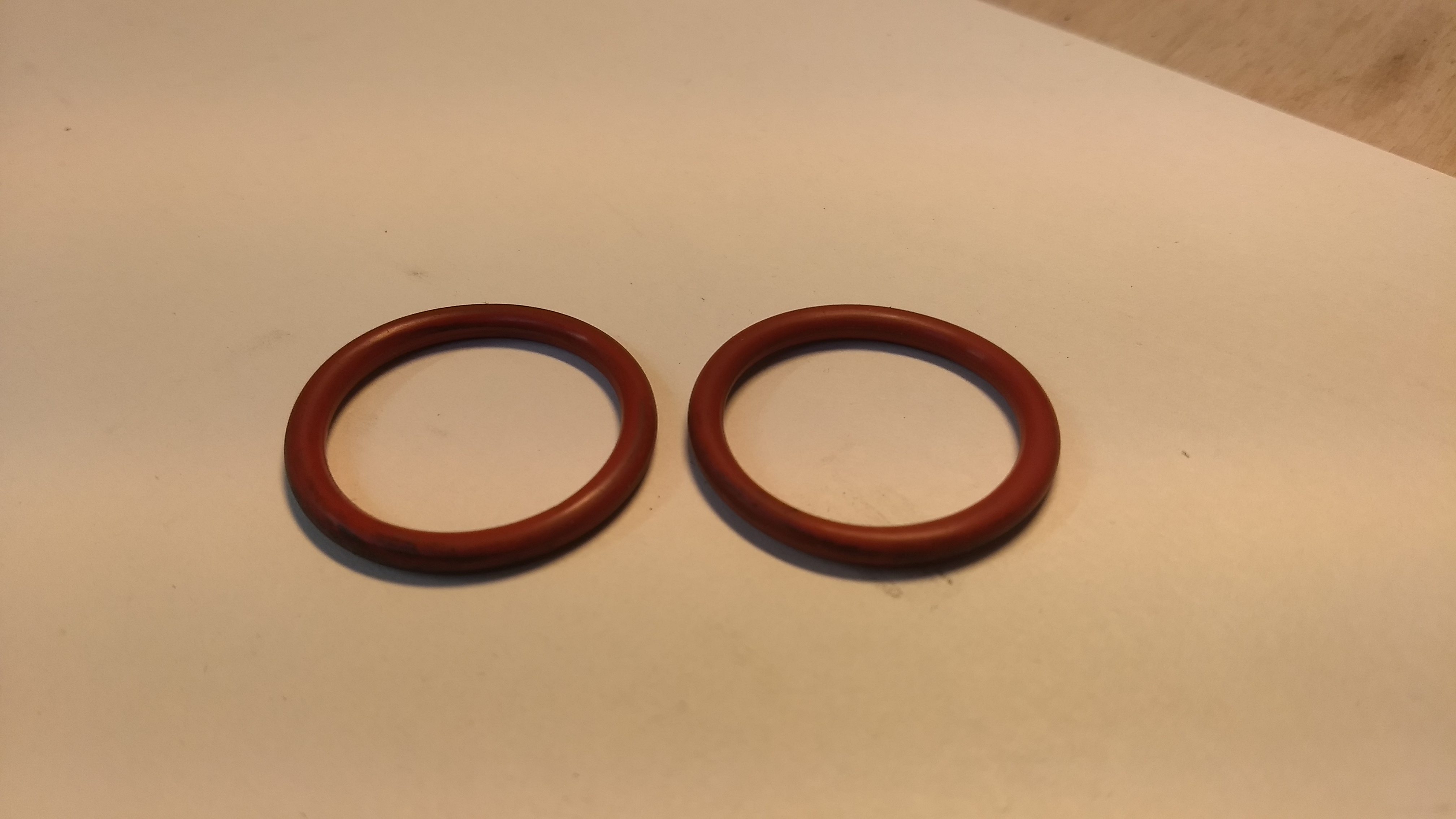

Hi nochmal,
Nachdem die Bremssättel jetzt zerlegt sind, glaube ich das Problem gefunden zu haben.
Laut der Ersatzteilbeschreibungen im Netz sollen hier Vierkant-Dichtringe verbaut sein. Der Vorbesitzer hat da anscheinend gepfuscht und einfach irgendwelche runden Dichtungen verbaut. Die fühlen sich noch dazu sehr "rutschfest" an. Also kein Wunder, daß die Kolben sich nicht nachstellen konnten.
Mit neuen Dichtungen sollte alles wieder tipptopp funktionieren.
Grüße,
Matthias
Grüße,
Matthias
